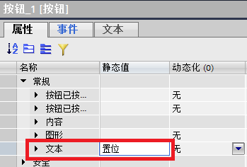

2.组态按钮的显示文本,在按钮的“属性>常规>文本”静态值中输入“置位”。如下图所示:

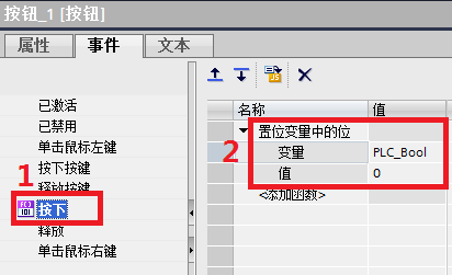

3.在按钮“事件>按下”中调用“置位变量中的位”函数,变量选择“PLC_Bool”。如下图所示:

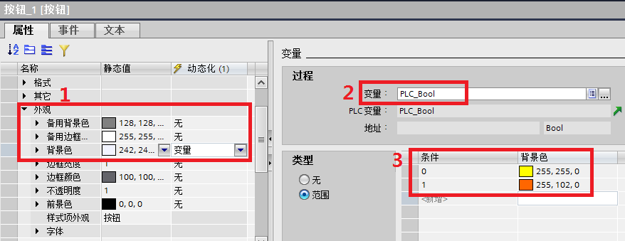

4.在按钮“属性>外观>背景颜色”动态化”中选择“变量”,在过程变量中关联“PLC_Bool”,在为0和1的条件下设置不同的颜色。如下图所示:
