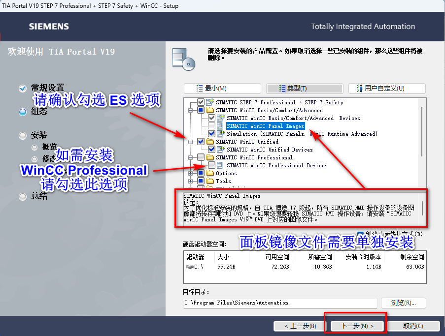

2.打开ES安装包(TIA_Portal_STEP7_Prof_Safety_WinCC_V19)或者对应的DVD,运行安装执行文件。具体操作步骤如下图所示:

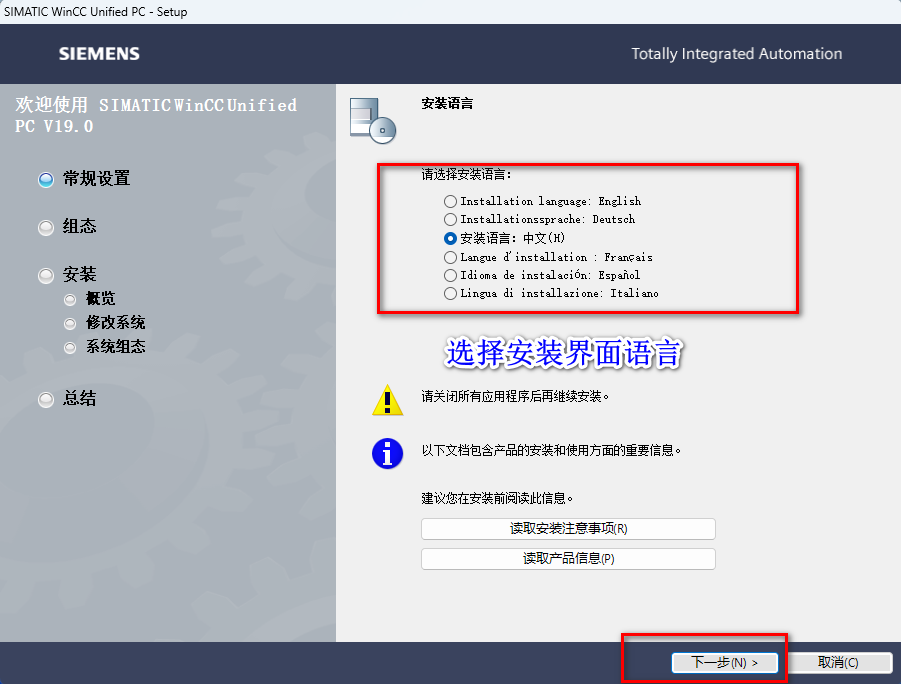

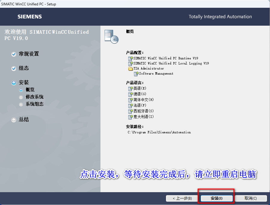

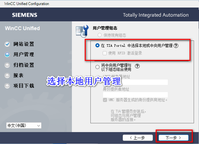

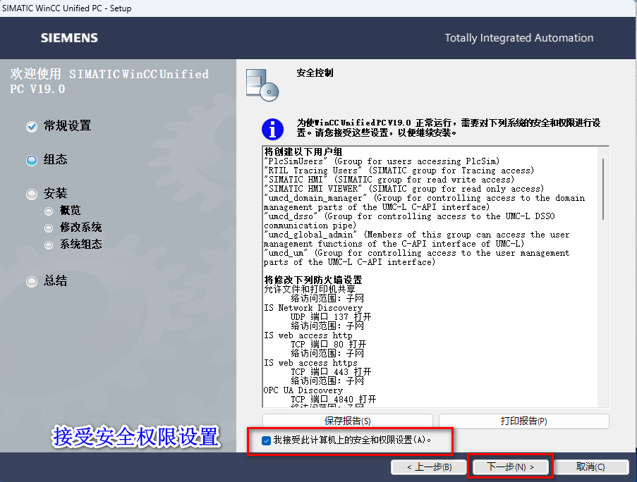

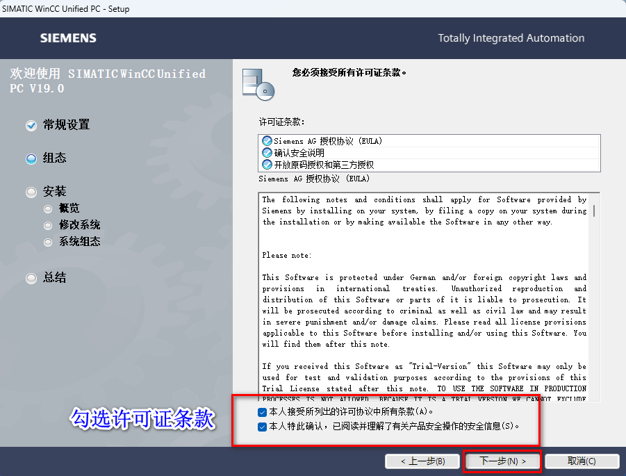

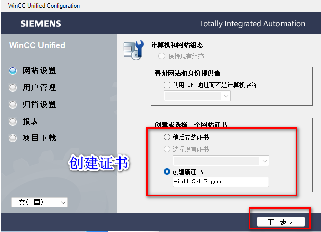

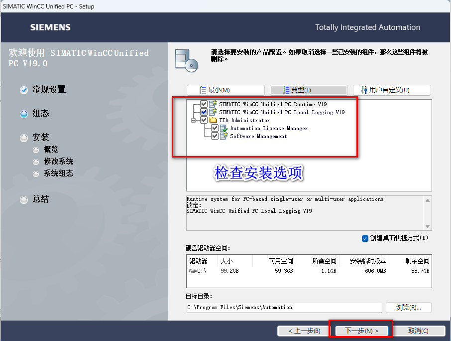

二.WinCC Unified PC RT V19 软件的安装:
打开RT安装包(SIMATIC_WinCC_Unified_PC_V19)或者对应的DVD,运行安装执行文件。具体操作步骤如下图所示:
