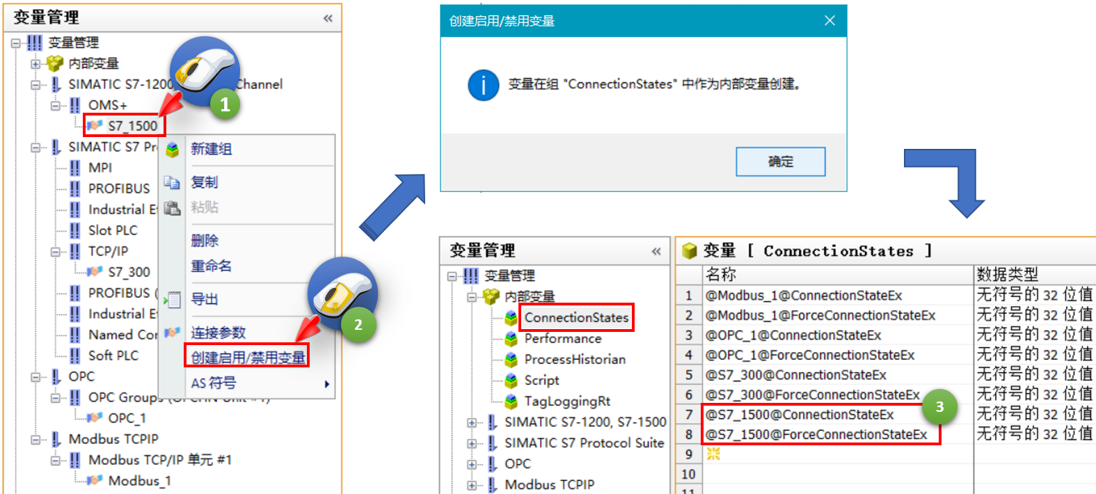

WinCC 从V7.5 版本之后,对于所有的通信连接,可以自动创建通信连接的状态变量,用于显示通信连接的状态或者控制通信的断/开。
在变量管理器中选择所要组态的通信连接,点击鼠标右键(①),在菜单中选择“创建启用/禁用变量”(②)。可以看到在内部变量“ConnectionStates”变量组下,相应连接的2个状态变量已经被创建(③)。变量名的格式为“@Connectionname@ConnectionStateEx” 和 “@Connectionname@ForceConnectionStateEx”,数据类型都是“无符号32位值”。
其中, “@Connectionname@ForceConnectionStateEx” 用来建立/断开通信连接,设置为1:建立连接,设置为0:断开连接。此变量默认初始值设置为1。
“@Connectionname@ConnectionStateEx” 用来反馈通信连接状态, 值为1时代表连接已经建立,值为0时代表连接已经断开。

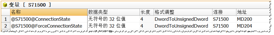

WinCC V7.3及其之后的版本中的“SIMATIC S7-1200,S7-1500 Channel”通道支持通信连接状态变量,但组态步骤和WinCC V7.5有所不同。具体组态方法如下:
需要在连接下手动创建变量 “@Connectionname@ForceConnectionState” 和 “@Connectionname@ConnectionState”。
这两个变量用法和WinCC V7.5相同, “@Connectionname@ForceConnectionState” 用来建立/断开通信连接,设置为1:建立连接,设置为0:断开连接。此变量默认初始值设置为1。 “@Connectionname@ConnectionState” 用来反馈通信连接状态, 值为1时代表连接已经建立,值为0时代表连接已经断开。
注意,这里的系统变量使用PLC中没有用到的地址,只是占用相应的PLC地址而不会实际改变PLC地址的值。例如,设置上图中的变量“@S71500@ForceConnectionState”为1,“S71500”连接会建立,但PLC中的MD204的值不会随着变为1。
