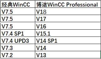

仅支持以下指定版本的WinCC V7项目移植到博途专业版:

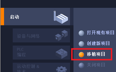

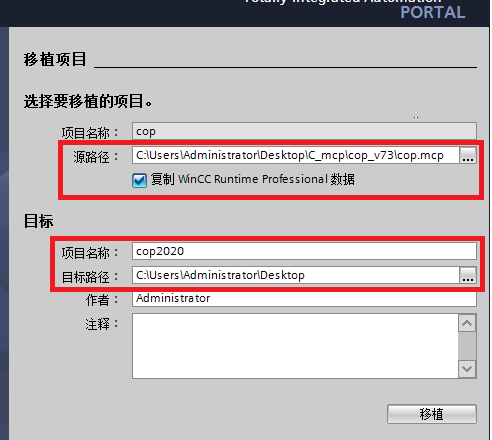

1.在Portal软件视图中选择“移植项目”
2.在“源路径”选择经典WinCC旧项目的.mcp文件,勾选“复制WinCC Runtime Professional数据”可同时移植旧项目中的历史数据;
设置“目标项目名称”及“目标路径”;

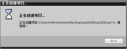

3.移植开始后,提示创建项目;

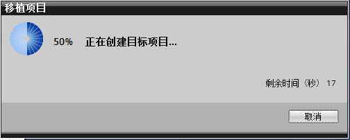

4.根据进度提示,等待完成移植。最后,在项目视图中打开Portal专业版WinCC项目。

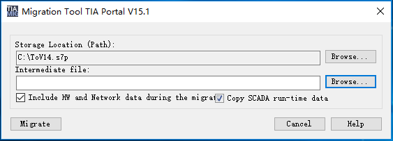

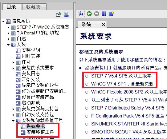

对于集成在Step7 V5.x的经典WinCC项目必须先使用“移植工具”生成扩展名为“.am15”的中间文件,才能移植到WinCC Professional软件中。
特别注意:
“移植工具”需要在安装有Step7 V5.x和经典WinCC V7软件环境的操作系统中安装!
我们以Portal V15.1为例,在V15.1的帮助中可以查看对应“移植工具”的安装要求。

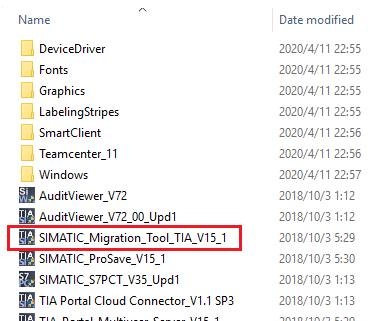

如下图在TIA Portal V15.1的安装DVD2上的“Support”目录中找到“移植工具”的安装文件。
安装移植工具完成后,需要重新启动计算机。
“移植工具”Siemens.Automation.MigrationApplication.exe位于:
64位操作系统:C:\Program Files (x86)\Siemens\Automation\MIGTOOL_V15_1\Bin
32位操作系统:C:\Program Files\Siemens\Automation\MIGTOOL_V15_1\Bin
双击打开“移植工具”,
在“存储位置(路径)”(Storage Location (Path)) 字段中选择V7旧项目文件的路径;
在“Intermediate file”(中间文件) 字段中选择移植文件的路径和文件名;
根据需要勾选是否移植项目的硬件部分和网络组态以及移植运行系统的历史数据。
生成扩展名为“.am15”的中间文件后,将其拷贝到WinCC Professional V15.1的计算机中。
参考前面的步骤1,选择“.am15”的中间文件进行项目移植。
