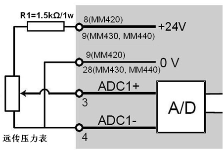

MM4变频器10V电源(端子1,2),要求总阻值R≥4.7千欧,不适合驱动远传压力表。因此如果使用电阻型远传压力表,可以使用变频器的24V电源,串联一个1.5千欧/1瓦的电阻分压,接线方法如下图所示:
上图中,R1为串联的1.5千欧/1瓦电阻。

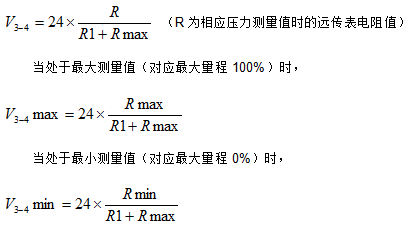

则端子3、4间的电压:
注意:
- 因为变频器的24V电源并不是为进行精确供电设计的,如果测量出该电源有偏差,以实际测量值代入上述公式计算;
- 如果远传压力表的阻值偏高或者偏低,应根据实际情况选择R1的阻值;
- 为了减小误差,对串联电阻R1的实际阻值也要进行测量。

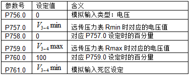

参数设定:
![3 3](image/pressure_sensor2.png)

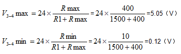

示例:假设某电阻型远传压力表阻值范围为10-400 欧姆,则
![4 4](image/pressure_sensor3.png)
参数设定如下:
P756.0=0
P757.0=0.12
P758.0=0
P759.0=5.05
P760.0=100
P761.0=0.12
