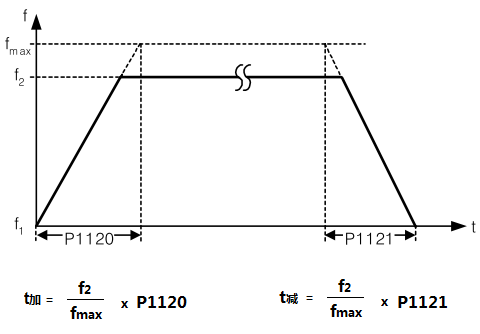

电机从静止加速到某一频率需要多长时间如何计算?
例如:下图中最大频率fmax = 50Hz,加速时间设置为P1120 = 10s,减速时间设置为P1121 = 8s,那么电机从静止加速到f2频率( 假设f2= 40Hz)所用的时间为8s,由f2减速到静止所用的时间为6.4s,计算公式如下:
注意:在某些应用中(例如风机)如果加速时出现A0501,减速时出现A0910等报警时,可能会导致加速时间和减速时间的自动延长。
