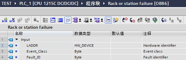

当触发 OB86 时,通过 OB86 的接口变量可以读取相应的启动信息,可以帮助确定事件发生的站、发生的事件类别。OB86 的接口变量、启动信息及导致 OB86 的启动事件如图 1、表 1、表 2 所示。
图1. OB86 接口变量
| 输入 | 数据类型 | 说明 |
| LADDR | HW_IO | 硬件标识符 |
| Event_Class | Byte | B#16#32:激活 IO 设备 B#16#33:禁用 IO 设备 B#16#38:离去事件 B#16#39:到达事件 |
| Fault_ID | Byte | 故障标识符 |

4、通过 OB86 启动信息中的 LADDR 判断触发 OB86 的故障硬件
LADDR 是故障硬件的硬件标识符,通过 OB86 中 LADDR 的值就可以判断发生故障的硬件,LADDR 的查看方式如下,可以在 PLC 变量的系统常量中查看 PLC 项目中全部系统常量,也可以在网络视图中选择具体的站或者系统查看系统常数,如图 5、6 所示。
