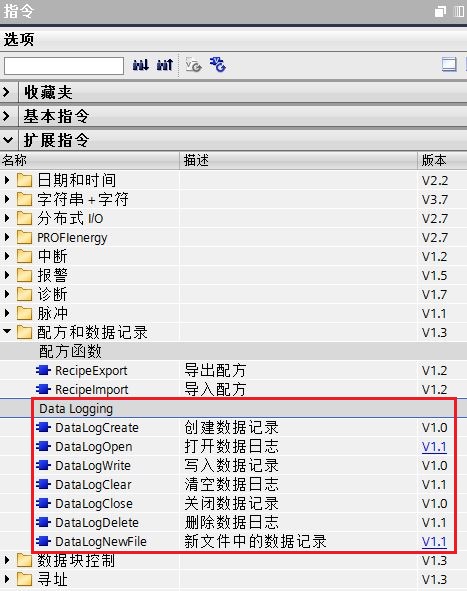

数据日志的程序指令 Data Logging 用于在程序中创建、打开、写入、清空、关闭、删除以及新建数据日志。从“指令” ->“扩展指令”->“配方和数据记录”下可调用相关功能指令。如下图1所示:
图1.数据日志指令
注:只有组态 S7-1200 CPU固件版本为 V2.0 以上及使用的编程软件版本为 STEP 7 V11 以上,才可按照如上图1所示调用数据日志指令!
对于DataLogClose与DataLogDelete两条指令需要S7-1200 CPU固件版本为 V4.2 及其以上才可以使用。
