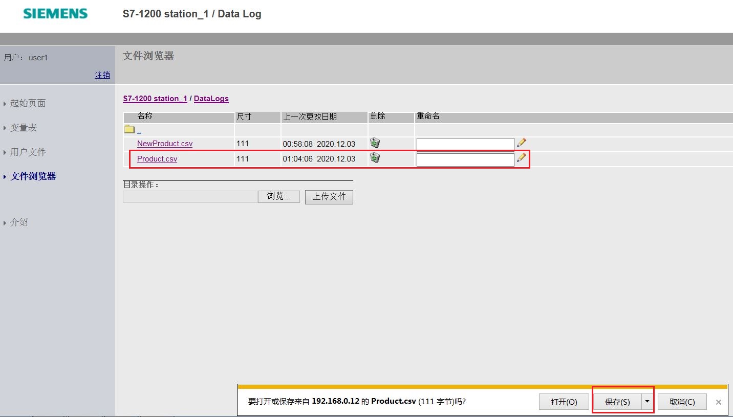

4. WEB服务器数据日志管理
登录后可在 Web 服务器的 文件浏览器->DataLogs文件夹内查看到数据日志,并且可下载、删除或重命名数据日志文件。如下图4-5所示:
图4.浏览数据日志
图5.查看数据日志

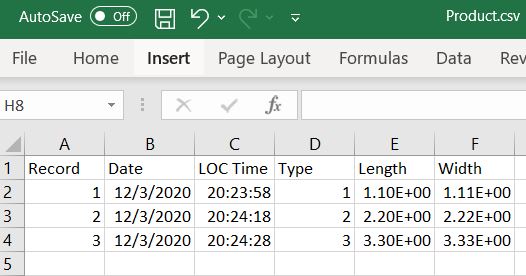

5. 下载并查看数据日志
将数据日志文件下载到 PC 后,可使用电子表格应用程序(如 Microsoft Excel)打开 .csv 文件,查看写入的每条数据记录。如下图6-8所示:
图6.下载数据日志文件
图7.保存数据日志文件到 PC
图8.在 Excel中查看数据日志文件

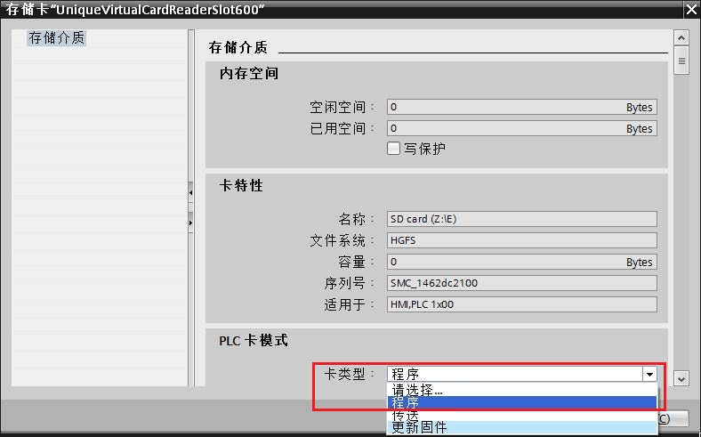

1.更改存储卡属性为“程序卡”
将插好 S7-1200 存储卡的读卡器插入 PC,在 STEP7 V16 软件中按照以下路径和方法打开存储卡:“项目树”->“SIMATIC卡读卡器”->“鼠标选中需要打开的存储卡盘符”->“鼠标右键”→属性”,如下图8所示:
图8.打开读卡器
鼠标选中“属性”后打开存储卡,设置卡类型:程序。如下图9所示:
图9.设置程序卡

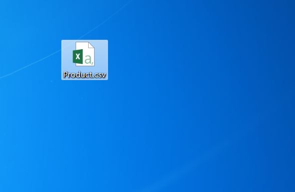

数据日志完成后,需要从 S7-1200 CPU 中取出存储卡,插入 PC 或 PG 上的标准 SD 卡槽或 MMC 卡槽中,然后插入 PC。
3. PC端查看卡内数据日志文件
在 Windows 资源管理器中导航至存储卡中 \DataLogs 目录。如下图10所示:
图10.PC端查看数据日志文件
4. 使用 Excel 打开数据日志
使用 Excel 打开如上图10所示的数据日志文件,查看写入的每条数据日志,如下图11所示:
