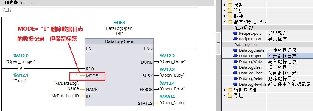

可采取以下两种方法之一清除数据日志文件中的数据记录:
注:以下方法是用于清除数据记录,不是数据日志文件!
1. 设置“DataLogOpen”指令输入参数 MODE=1,并且需要在数据日志关闭情况下,执行“DataLogOpen”指令,触发输入“REQ”可清除数据日志文件的数据日志。如下图1所示:
图1.执行“DataLogOpen”指令清除数据记录

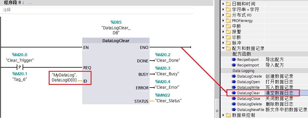

2. 使用“DataLogClear”指令,清除指定ID对应数据日志文件内的数据记录。如下图2所示:
图2. 执行“DataLogClear”指令清除数据记录

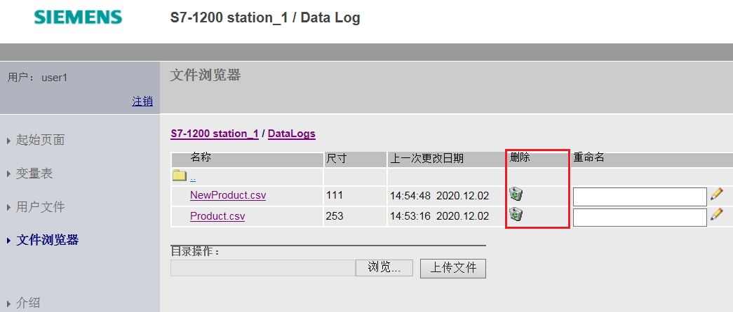

如何删除已经建立的数据日志文件以减小 S7-1200 CPU 装载存储器空间的占用?
可采取以下两种方法之一删除数据日志文件:
1.登录 PLC内置 Web 服务器,直接删除数据日志文件。如下图3所示:
图3. 通过Web 服务器删除数据日志文件

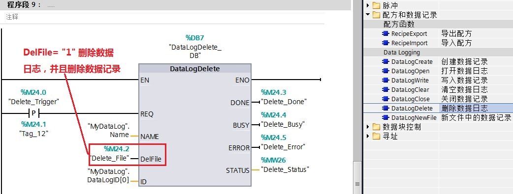

2. 使用“DataLogDelete”指令,DelFile置1,删除数据日志并删除数据记录。如下图4所示:
图4. 执行“DataLogDelete”指令删除数据日志文件
