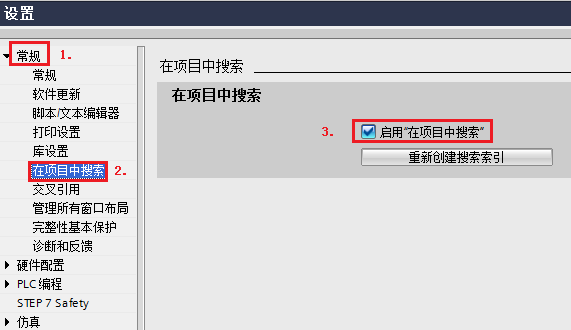

TIA Portal软件安装后,默认启用在项目中搜索功能,如果需要查看或者需要禁用该功能,可以在选项菜单-->设置-->常规-->在项目中搜索,激活/取消复选框 启用“在项目中搜索”。如图1和图2所示。
图1.选项设置
图2.启用“在项目中搜索复选框”

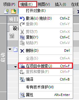

方法1:选择菜单栏“编辑”菜单,下拉菜单中点击“在项目中搜索”,如图3.所示。
图3.打开在项目中搜索方法1

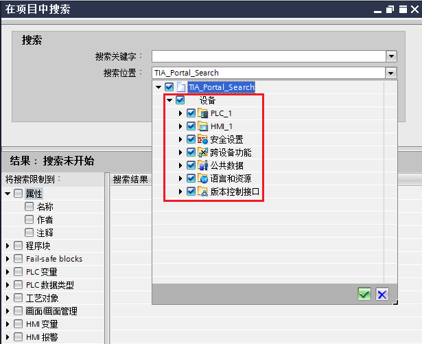

使用菜单栏,打开在项目中搜索的对话框,搜索范围为整个项目,如图4.所示。
图4.在项目中搜索范围1

使用快捷键“Ctrl+F”方式打开的“在项目中搜索”的对话框。搜索范围取决于,按下快捷键时鼠标所选中的区域。
在图3中,选中的是PLC_1,打开的在项目中搜索对话框的搜索范围如图6.所示。

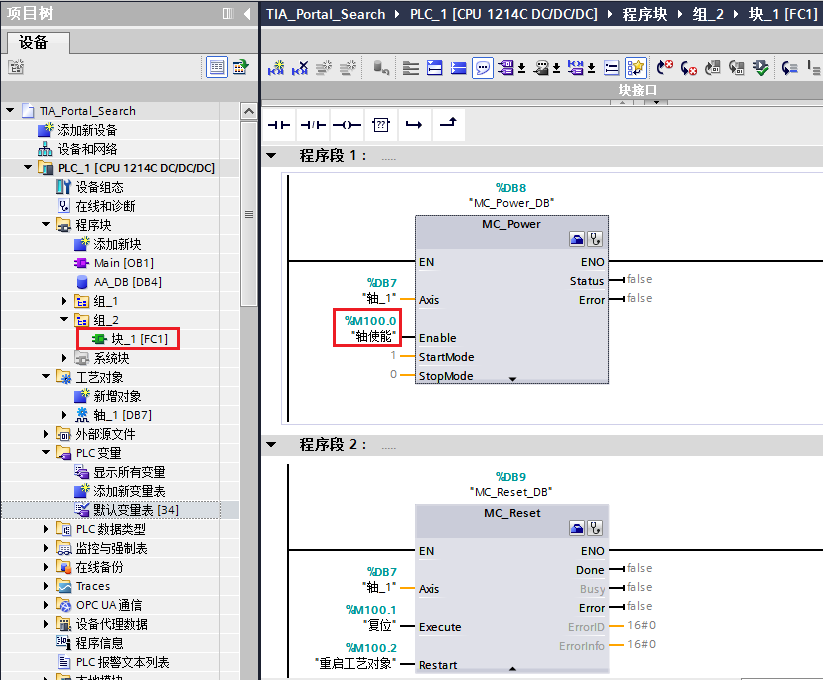

1、在FC1中简单编写程序,MC_POWER 的 Enable 使用变量M100.0,M100.0变量名称为“轴使能”,如图7所示。
图7. FC1中编程

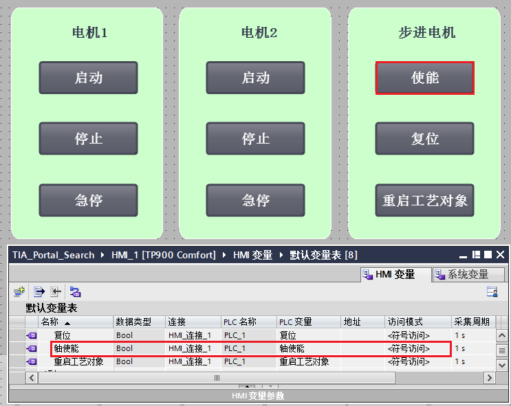

2、在同一项目中添加HMI画面,在画面中添加轴使能按钮,并且关联PLC1中M100.0/"轴使能"的变量,HMI画面及HMI变量表如图8.所示。
图8.HMI画面及HMI变量表

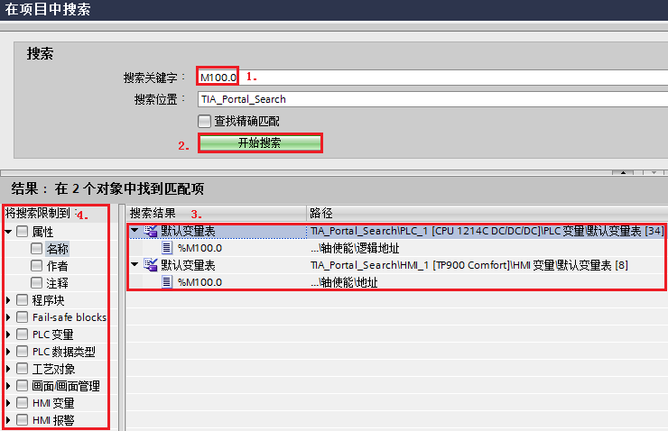

3、按照前文中描述方法1打开在项目中搜索对话框,在搜索关键字处输入绝对地址 M100.0 (或%M100.0) ,搜索其使用的位置,仅可以搜索到M100.0在变量表中的定义。
如果图8中访问模式改为绝对地址,此时输入绝对地址,还可以搜索到HMI变量表中对该变量的定义。如图9所示。
图9.使用绝对地址搜索M100.0
图9.中标注为4.的方框,可以设置搜索限制,将搜索限制到具体某中类型
如果未激活任何过滤器,则将在所设置的搜索区域内能够搜索到的全部对象和属性中搜索该搜索条目。如果激活过滤器,则只针对所选属性或对象进行搜索。

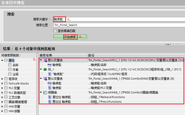

4、按照前文中描述方法1打开在项目中搜索对话框,在搜索关键字处输入符号名称轴使能, 搜索其使用的位置。如图10.所示。
搜索结果:
PLC_1中:变量表中对该变量的定义,FC1中对该变量的使用;
HMI_1中:变量表定义,及跟画面中对该变量的使用。
如果关键字输入加双引号的符号名称“轴使能”,仅可搜索到该变量在FC1处的使用
图10.使用符号名称搜索轴使能
以下为使用的相关说明:
a.使用在项目中搜索功能搜索DB块变量,也建议使用符号名称进行搜索。对于非优化数据块,如果使用绝地地址搜索,搜索结果显示<找不到匹配项>。
b.如果打开某个块(例如:打开FC1),再使用快捷键“CTRL+F”,打开的是查找和替换对话框,此功能仅可搜索打开的块中变量的使用位置,无法跨着块或者设备搜索变量使用的位置。
c.禁用查找精确匹配复选框(见图10),将按照关键字进行模糊通配符搜索,会搜索出与关键字相关的使用。如果勾选查找精确匹配复选框,将搜索出与关键字完全一致的使用。一般使用建议不勾选精确匹配,可以通过设置搜索位置和搜索限制条件来缩小搜索范围。

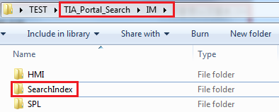

搜索索引位于博途项目IM文件夹中名为SearchIndex的文件夹,如图11.所示。如需要删除搜索索引,选中此文件夹,右键删除即可。
图11.搜索索引文件夹
删除搜索索引,需要保证在项目已经关闭的情况下操作,否则,无法删除。

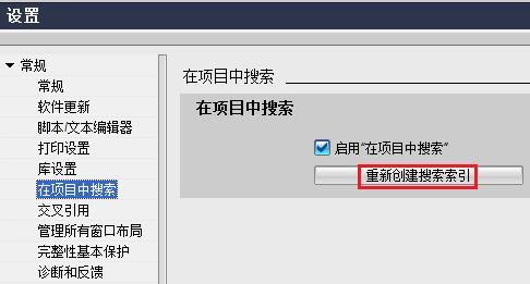

搜索索引也可以手动创建,在选项菜单-->设置-->常规-->在项目中搜索,点击“重新创建搜索索引”如图12.所示。
