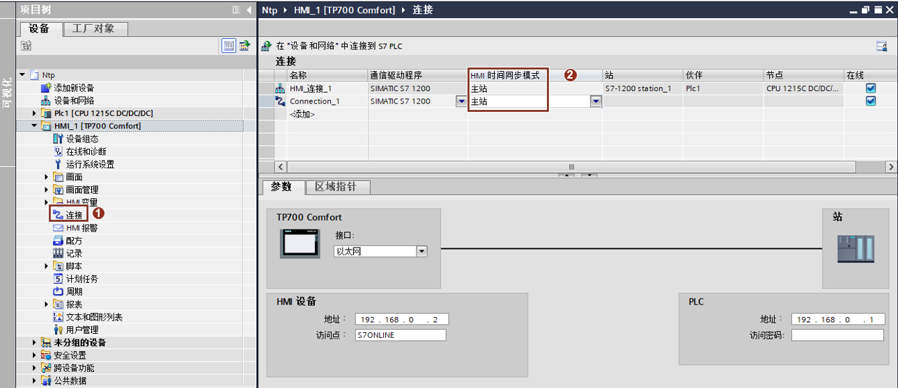

本文以精致面板 TP700 Comfort 为例,介绍如何通过“主站模式”实现 HMI 和 PLC 间的时间同步。
1. 在项目树中,双击 HMI 下面的“连接”
2. 在“连接”设置页面,对 HMI 和 PLC 之间已经建好的连接进行设置,在 HMI 时间同步模式这一列中,选择“主站”。
本文档中的 HMI 连接了两个 PLC,在这两个连接中分别进行设置即可,如图 1 所示。
3. 设置完成后,下载 HMI 项目,即可实现 HMI 和 PLC 之间的时间同步。
图 1. HMI 时间同步
