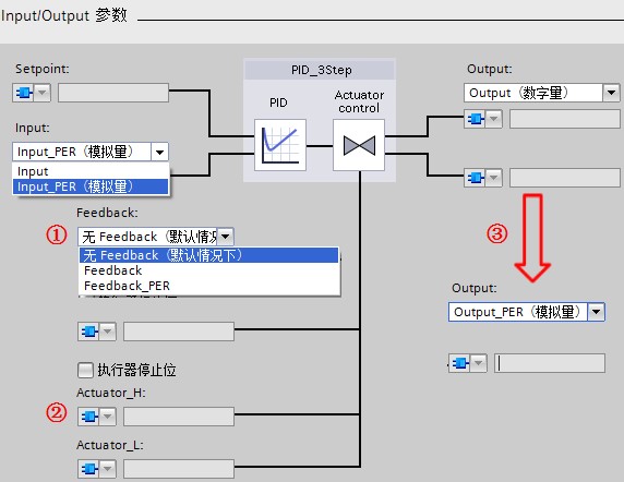

2 Input / Output 参数
可以选择过程值、PID输出的类型及执行器反馈信号选择等参数,如图2 所示。
图2 PID_3Step Input / Output 类型设置
①执行器反馈信号类型选择:
无Feedback:没有执行器位置反馈信号
Feedback:输入标定后的执行器模拟量反馈信号;
Feedback_PER:输入未标定的执行器模拟量反馈信号。
②勾选"执行器停止位"以激活上、下限位功能:
"Actuator_H":执行器上限停止位
"Actuator_L":执行器下限停止位
③PID输出类型选择:
Output(数字量):PID数字量输出 Output_UP / Output_DN;Output_UP 沿打开状态方向移动阀门,Output_DN 沿关闭状态方向移动阀门。
Output_PER(模拟量):PID模拟量输出值范围0~27648。通过连续信号(如 0...10 V 或 4...20 mA)控制该执行器。Output_PER 的值与阀门的目标位置相对应,例如,当阀门打开 50% 时 Output_PER = 13824。
『注意』当选择PID输出为模拟量时,PID_3Step 与 PID_Compact 的自动调节和抗积分饱和功能略有不同。PID_3Step 会将因电机转换时间所致的模拟量输出值对过程的延迟影响考虑在内。如果相关电机转换时间并未影响过程(如使用电磁阀),即PID输出值直接且完全影响过程,建议使用 PID_Compact。

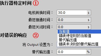

1 执行器
设置电机转换时间、最小关断时间及最小接通时间,以防止执行器被损坏。如图3 所示。
图3 PID_3step 执行器设置
①"执行器特定时间":
"电机转换时间":执行器动作从下限停止位到上限停止位所需的时间(以秒为单位);
"最短接通时间"和"最短关闭时间"与 PID_Compact V2 设置相同。
②"对错误的响应"与 PID_Compact V2 一致,详细可见 S7-1200 PID Compact V2 组态步骤 章节。

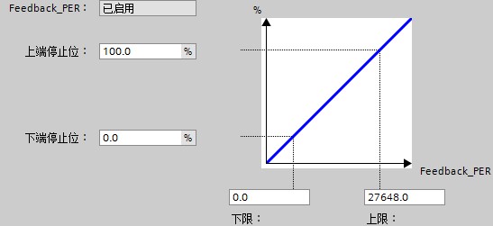

3 反馈标定
当启用执行器模拟量阀位反馈时,可通过阀位开度的模拟量反馈信号标定阀门的实际开度,如图4 所示。
图4 PID_3Step 阀门反馈标定

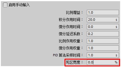

2 PID参数

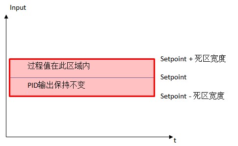

PID参数与 PID_Compact V2相比,增加了死区功能。在控制系统中,执行机构如果动作频繁,会导致小幅震荡造成机械磨损,很多控制系统允许被控量在一定范围内存在误差,该误差称为PID的死区。其大小称为死区宽度,参数如图5 所示。
图5 PID_3Step PID参数设置
当过程值满足如下公式时,SP –"死区宽度"< PV < SP +"死区宽度"时,PID停止调节保持输出不变。如图6 所示。
图6 PID_3Step 死区控制
『注意』死区宽度指定死区的大小。如果死区宽度为 0.0,则死区关闭。
