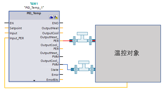

这是一个针对某种物质的温度调节系统,通过一个加热阀和一个冷却阀来调节温度,加热阀采用模拟量控制的比例阀,冷却阀采用数字量输出控制的开关阀,如图 1 所示。
注意:
S7-1200 PID 功能不支持仿真功能。只能通过真实 CPU 组态下载程序。
图 1. PID_Temp 温度调节系统

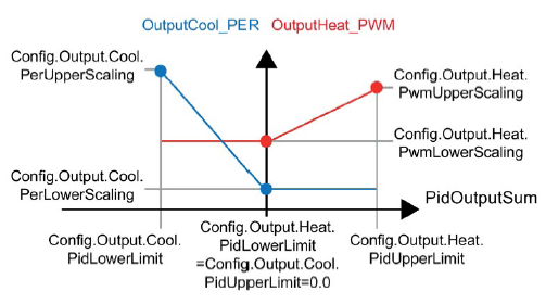

PID_Temp 根据 PID 算法对偏差进行计算,得出 PID 输出值 (PidOutputSum),然后将 PID 输出值 (PidOutputSum)标定到加热和制冷的各个形式的输出值(OutputHeat, OutputHeat_PER, OutputHeat_PWM, OutputCool, OutputCool_PER, OutputCool_PWM)。
图 13. 设置输出值限值和标定
如果禁用制冷,PID 输出值将限制在 PID 加热输出值的上下限之间,如图 14 所示。
图 14. 禁用制冷方式的输出值限制
如果激活制冷,PID 输出值将限制在 PID 制冷输出值的下限和 PID 加热输出值的上限之间,如图 15 所示。
图 15. 激活制冷方式的输出值限制

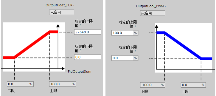

本例中假设通过 0-10V 的电压信号控制加热阀,那么标定如图 16 所示。其中,图 16 左边部分在输出限值和标定 > OutputperHeat_PER/OutputperCool_PER 中设置;图 16 右边部分在输出限值和标定 > OutputperHeat_PWM/OutputperCool_PWM 中设置。
图 16. 本例输出值标定
