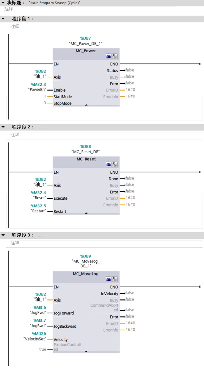

点动功能
点动功能至少需要MC_Power,MC_Reset,和MC_Jog指令。

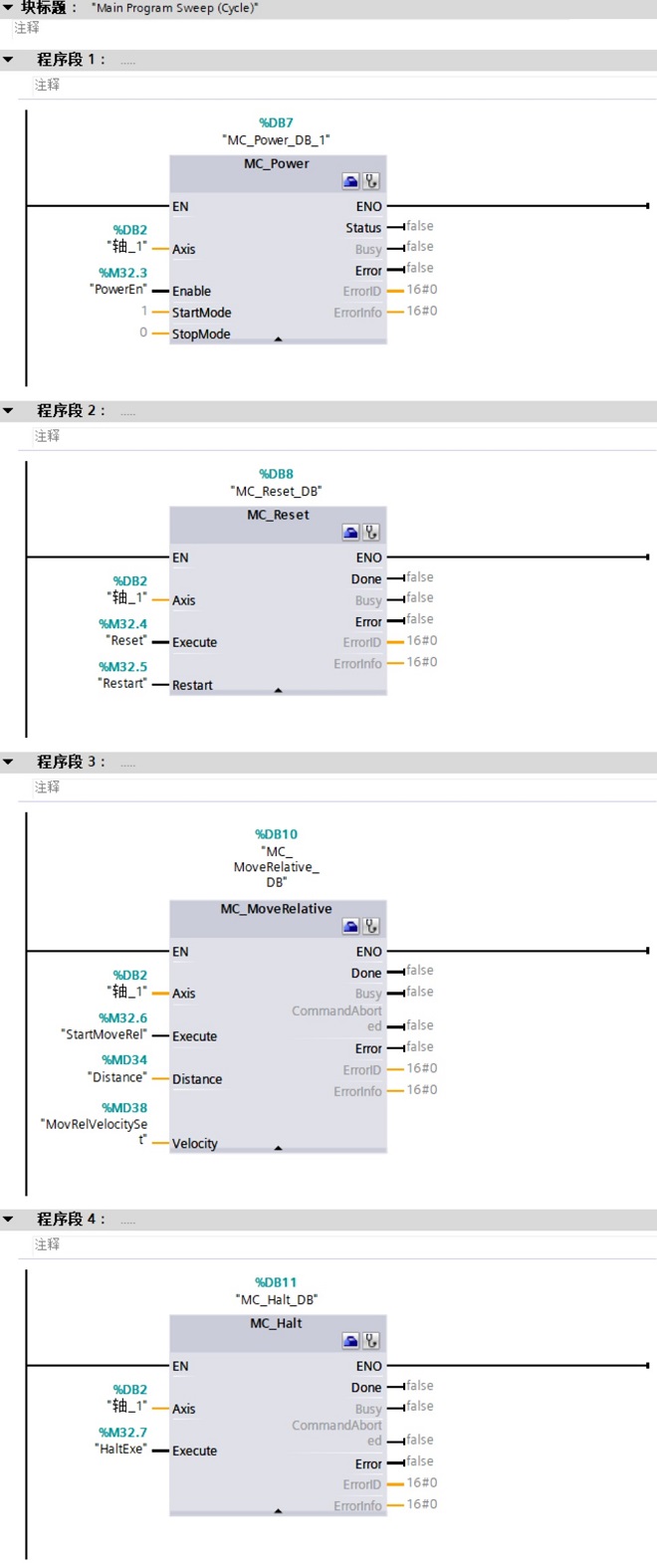

相对距离运行
相对速度控制功能,需要MC_Power,MC_Reset,MC_MoveRelative和MC_Halt指令。

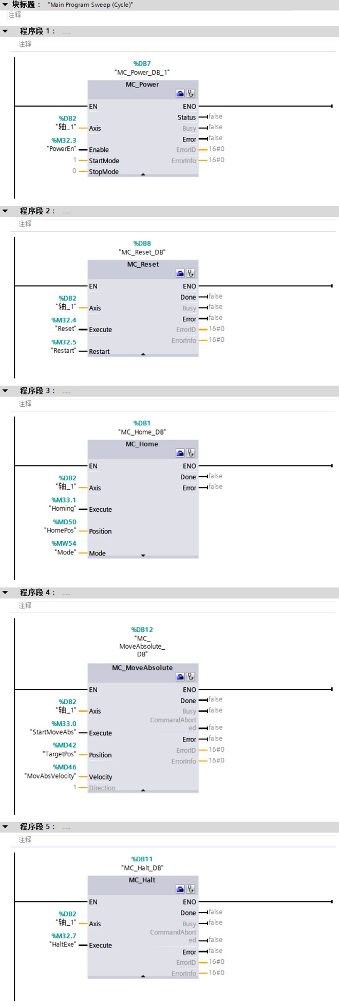

绝对运动
绝对运动功能需要MC_Power,MC_Reset,MC_Home,MC_MoveAbsolute和MC_Halt指令。
在触发MC_MoveAbsolute指令前需要轴有回原点完成信号才能执行。

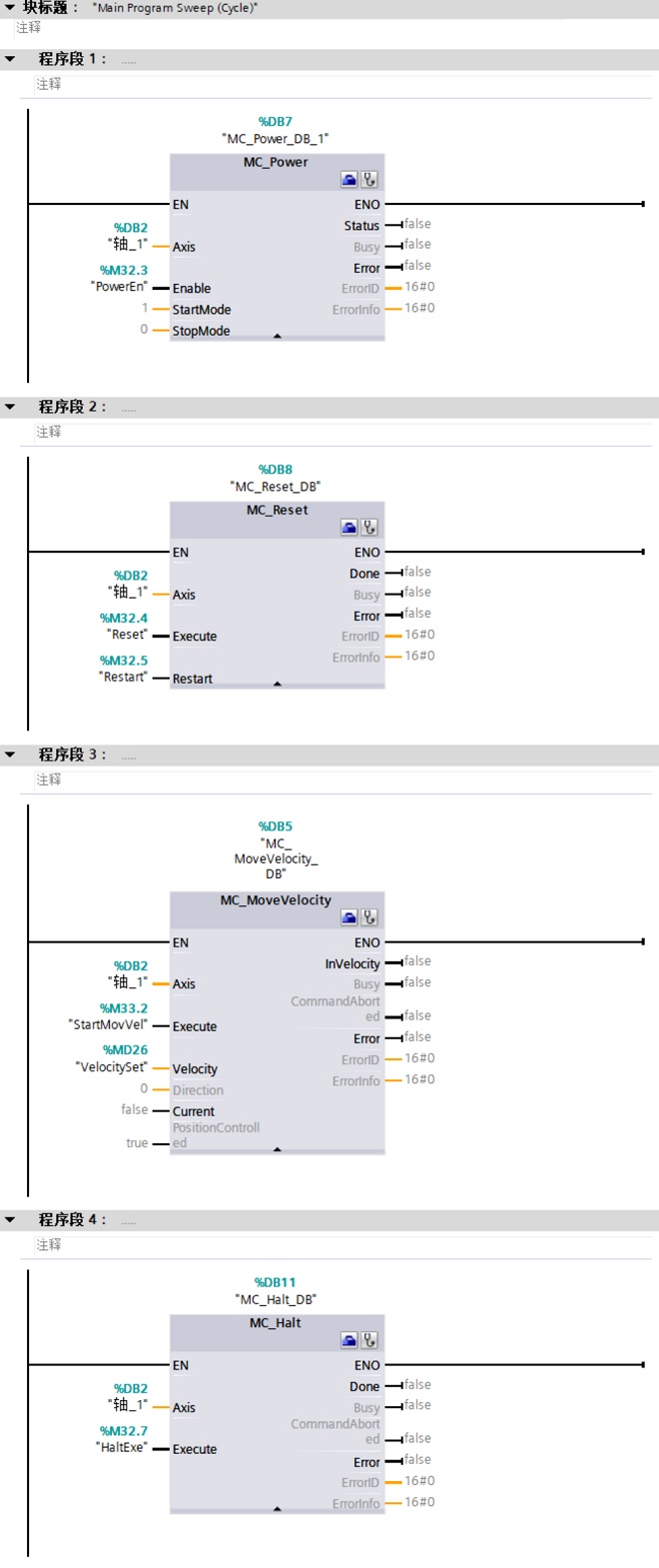

以速度连续运行
相对速度控制功能,需要MC_Power,MC_Reset,和MC_MoveVolcity,以及MC_Halt指令。
