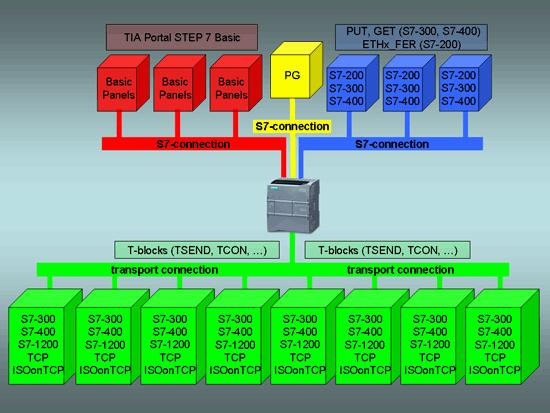

固件版本 V3 支持的协议和最大的连接资源:
- 3个连接用于触摸屏(其中最多2个精智面板)
- 1个连接用于编程设备(PG)与 CPU 的通信
- 8个连接用于Open IE (TCP, ISO on TCP, UDP)的编程通信,使用T-block 指令来实现
- 3个连接用于S7 通信的服务器端连接,可以实现与其他S7客户端的S7 通信
- 8个连接用于S7 通信的客户端连接,可以实现与其他S7服务器的S7 通信
连接数是固定不变的,不能自定义。
作为Profinet IO控制器,最多与16个IO设备通信,最多具有256个子模块。
注意:建立被动的TCP 、ISO on TCP 和UDP的连接时,建议使用端口范围: 2000~5000。一些端口号和TSAP 号是受到限制不能被使用的。 下列端口号和TSAP号不能使用:
- ISO TSAP (passive): 01.00, 01.01, 02.00, 02.01, 03.00, 03.01
- TCP/UDP port (passive): 20, 21, 25, 80, 102, 135, 161, 34962 … 34964, 53, 80, 162, 443, 520, 9001

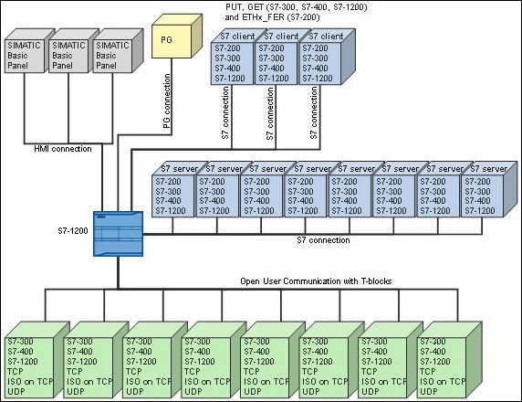

固件版本 V2 支持的协议和最大的连接资源:
- 8个连接用于Open IE ( TCP, ISO on TCP, UDP) 的编程通信,使用T-block 指令来实现
连接数是固定不变的,不能自定义。
作为Profinet IO控制器,最多与8个IO设备通信,最多具有128个子模块(如果通过Profibus DP配置了不超过8个DP从站)。
图1 V2连接资源
固件版本 V1 支持的协议和最大的连接资源:
- 3个连接用于触摸屏
- 8个连接用于Open IE ( TCP, ISO on TCP) 的编程通信,使用T-block 指令来实现
- 3个连接用于S7 通信的服务器端连接,可以实现与与其他S7客户端的S7 通信
V1 连接资源
