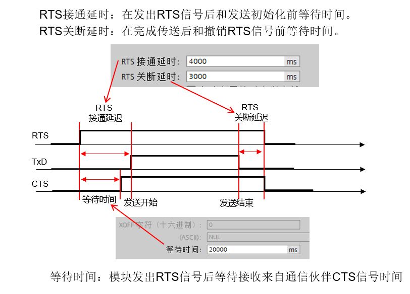

1、RTS打开(RTS switched)
图2 RTS 始终打开设置
CM1241 模块在发送数据之前,首先会激活本模块的 RTS 信号,随后开始监控CTS管脚的电平状态,判断接收设备是否已经准备好接收数据。当 CTS 变为有效信号后,CM1241 模块开始发送数据。在数据传输过程中 CTS 信号必须一直保持有效,如果 CTS 信号变为无效,CM1241 模块立即停止发送。
RTS 信号被激活后,如果在指定的等待时间内 CTS 信号没有被激活,CM1241 模块会终止数据传送并返回错误到用户程序。

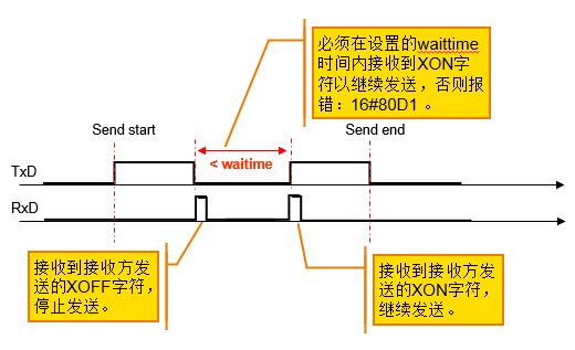

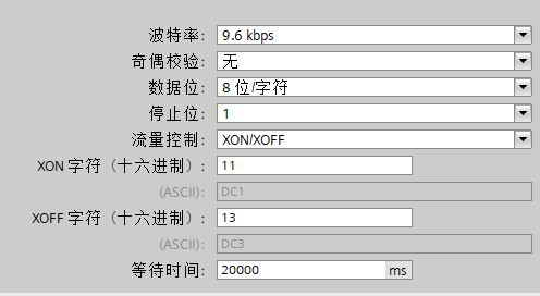

软件流控(XON、XOFF)
软件流控是指在消息帧中使用特殊字符来实现流通量控制,不需要接控制线,发送方只需要在硬件组态中设置 XON/XOFF 字符;而接收方通过发送 XON/XOFF 字符给发送方即可实现数据传输控制。
图3 软件流控组态
图4.软件流控通讯
当通信一方不能继续接收数据时,会发送一个 XOFF 字符到通信的另一方,告诉另一方停止发送数据;当通信可以恢复时,该方会再发送一个 XON 字符到另一方,告诉对方继续发送数据。如果 CM1241 模块在指定的时间内没有等待到 XON 字符,则终止数据传输并返回错误到用户程序。
注意:在通信数据中,不得包含 XON 和 XOFF 字符
