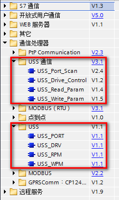

如图 1 所示,S7-1200 USS 有两个 USS 指令库
“USS通信” 是目前最新的指令库,并且以后的更新也会基于这个指令库。一般情况下,“USS” 只是在老项目中使用。
下面的介绍以 “USS 通信” 指令库为例。

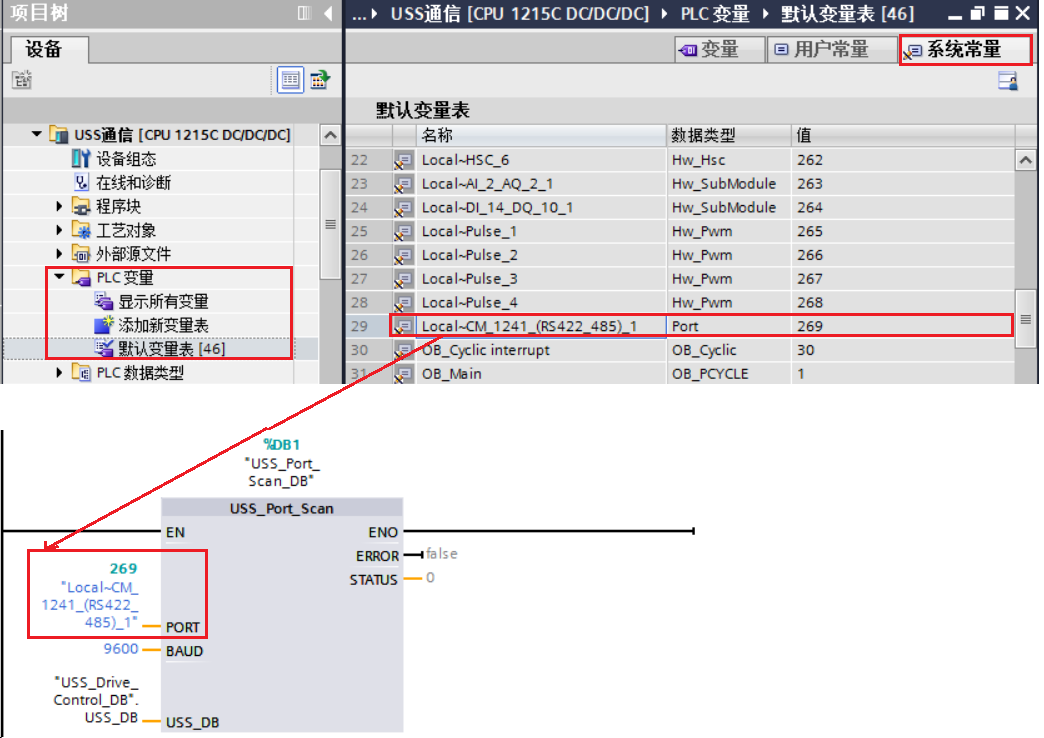

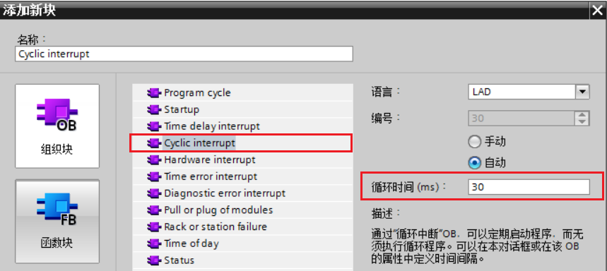

USS_Port_Scan 指令用于处理 USS 网络上的通信。
用户程序执行 USS_Port_Scan 指令的次数必须足够多,以防止驱动器超时。通常从循环中断调用 USS_Port_Scan 。 例如添加循环中断 OB30, 并设置循环中断时间 30ms。如图 2 所示:
图 2.添加 OB30
USS_Port_Scan 指令输入引脚”PORT“为分配的串口模块的“硬件标识符”。安装并组态串口模块之后,可用的端口标识符将出现在 “PORT “功能框连接的参数助手下拉列表中。或者,可在系统常量中找到该硬件标识符值。在 OB30 中调用”USS_Port_Scan“指令, 鼠标双击 CPU 1215 DC/DC/DC 站点下的 ”PLC变量>默认变量表“ , 在”系统常量“标签栏中找到本例所使用的 CM1241 RS422/485 模块,如图 3 所示。
USS_Port_Scan 指令输入引脚”USS_DB“指向为 USS_Drive_Control 指令放入程序时创建并初始化的背景数据块的名称。详见常见问题"如何输入参数 USS_DB?"
表 3 为该指令的接口参数说明。
图 3.USS_Port_Scan

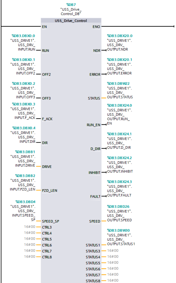

USS_Drive_Control 指令用于请求消息、驱动器响应消息,以及与驱动器交换数据。
例如, 本例中将输入引脚”OFF2“和”OFF3”设置为 True, “”DIR“使能为 True,”Drive“ 设置为 1,"PZD_LEN“设置为 2,”SPEED_SP“设置为 50.0(即 50% 频率值为 25Hz), 然后将”RUN“ 使能为 True,使变频器以 25HZ 频率运行。如图 4 所示。表 4 为该指令的接口参数说明。

表 4.USS_Drive_Control 指令接口参数说明
参数 |
类型 |
数据类型 |
描述 |
RUN |
IN |
Bool |
驱动器起始位:该输入为 True,将使驱动器以预设速度运行。如果在驱动器运行时 RUN 变为 False,电机将减速直至停止 |
OFF2 |
IN |
Bool |
电气停止位:该位为 False 时,将使驱动器在无制动的情况下自然停止 |
OFF3 |
IN |
Bool |
快速停止位:该位为 False 时,将通过制动的方式使驱动器快速停止 |
F_ACK |
IN |
Bool |
故障确认位 |
DIR |
IN |
Bool |
驱动器方向控制:设位为 True 时指示正方向(对于正 SPEED_SP) |
DRIVE |
IN |
USInt |
驱动器地址:该输入是 USS 驱动器的地址。有效范围是驱动器 1 到驱动器 16 |
PZD_LEN |
IN |
USInt |
字长度:PZD 数据的字数。有效值为 2、4、6 或 8 个字 |
SPEED_SP |
IN |
Real |
速度设定值:以组态频率的百分比表示的驱动器速度。正值表示正方向。(DIR为 True 时) |
CTRL3-CTRL8 |
IN |
Word |
控制字 |
NDR |
OUT |
Bool |
新数据就绪:该位为 True,表示输出包含新通信请求数据 |
ERROR |
OUT |
Bool |
该输出为 True 时,表示发生错误,此时 STATUS 输出错误代码 |
STATUS |
OUT |
Word |
状态值 |
RUN_EN |
OUT |
Bool |
运行已启用:该位指示驱动器是否在运行 |
D_DIR |
OUT |
Bool |
驱动器方向:该位指示驱动器是否正在正向运行 |
INHIBIT |
OUT |
Bool |
驱动器已禁止:该位指示驱动器上禁止位的状态 |
FAULT |
OUT |
Bool |
驱动器故障:在该位被置位时,设置 F_ACK 位以清除此位 |
SPEED |
OUT |
Real |
驱动器当前速度(驱动器状态字 2 的标定值):以组态速度百分数形式表示的驱动器速度值 |
STATUS1-STATUS8 |
OUT |
Word |
驱动器状态字 |

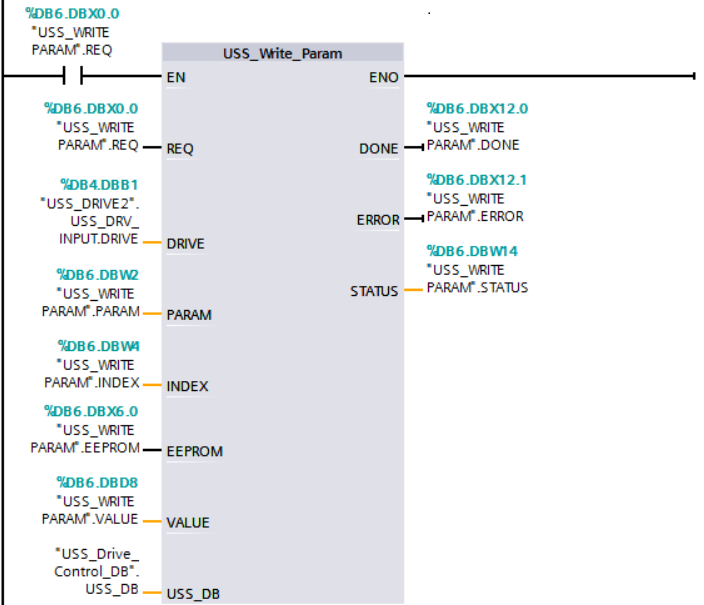

USS_Write_Param 指令用于修改驱动器中的参数。必须从主程序循环 OB 中调用 USS_Write_Param。
输入参数“USS_DB”详见常见问题"如何输入参数 USS_DB?"
例如, 本例中将输入引脚 ”Drive“ 设置为 1,"PARAM“设置为 1120,”INDEX“设置为0 (即 V20 的加减速时间参数为 1120, 该参数下标为 0), "EEPROM"设置为 False, “VALUE”设置为“10.0”(即加减速时间 10.0s)。然后将”EN“ 和"REQ"使能为 True,将修改变频器的加减速时间为 10.0s。如图 5 所示。表 6 为该指令的接口参数说明。
图 5.USS_Write_Param 指令
表 6.USS_Write_Param 指令接口参数说明
参数 |
类型 |
数据类型 |
描述 |
REQ |
IN |
Bool |
REQ 为 True 时,表示新的读请求 |
DRIVE |
IN |
USInt |
驱动器地址:DRIVE 是 USS 驱动器的地址。有效范围是驱动器 1 到驱动器 16 |
PARAM |
IN |
UInt |
参数编号:PARAM 指示要写入的驱动器参数。该参数的范围为 0 到 2047 |
INDEX |
IN |
UInt |
要写入的驱动器参数索引 |
EEPROM |
IN |
Bool |
该参数为 True 时,写驱动器的参数将存储在驱动器 EEPROM 中 |
VALUE |
IN |
Word, Int, UInt,DWord, DInt, UDInt,Real |
要写入的参数值,REQ 为 True 时该值必须有效 |
USS_DB |
INOUT |
USS_BASE |
将 USS_Drive_Control 指令放入程序时创建并初始化的背景数据块的名称 |
DONE |
OUT |
Bool |
DONE 为 True 时,表示输入 VALUE 已写入驱动器 |
ERROR |
OUT |
Bool |
STATUS |
OUT |
Word |
写请求的状态代码 |
注意:
请勿过多使用 EEPROM 永久写操作。请尽可能减少 EEPROM 写操作次数以延长 EEPROM 的寿命。

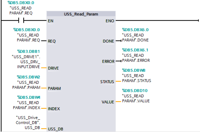

USS_Read_Param 指令用于从驱动器读取参数。必须从主程序循环 OB 调用 USS_Read_Param。
例如, 本例中将输入引脚 ”Drive“ 设置为 1,"PARAM“设置为 1120,”INDEX“设置为 0 (即 V20 的加减速时间参数为 1120, 该参数下标为 0)。然后将”EN“ 和"REQ"使能为 True,读取变频器的加减速时间, 该值输出在参数“VALUE”。如图 6 所示。表 7 为该指令的接口参数说明。
图 6. USS_Read_Param 指令
表 7.USS_Read_Param 指令接口参数说明
参数 |
类型 |
数据类型 |
描述 |
REQ |
IN |
Bool |
DRIVE |
IN |
USInt |
PARAM |
IN |
UInt |
要读取的驱动器参数编号。该参数的范围为 0 到 2047 |
INDEX |
IN |
UInt |
要读取的驱动器参数索引 |
USS_DB |
INOUT |
USS_BASE |
DONE |
OUT |
Bool |
该参数为 True 时,VALUE 输出请求的读取参数值 |
ERROR |
OUT |
Bool |
STATUS |
OUT |
Word |
读请求的状态代码 |
VALUE |
OUT |
Word, Int, UInt,DWord, DInt, UDInt, Real |
已读取的参数的值,仅当 DONE 位为 True 时才有效 |

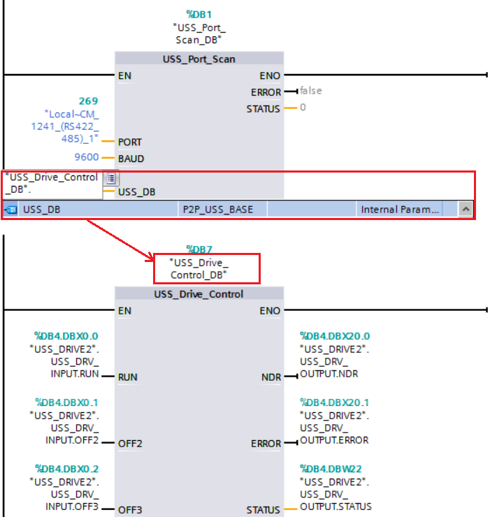

USS_Drive_Control 指令放入程序时会自动创建背景数据块。例如“USS_Drive_Control_DB”。例如在“USS_Port_Scan”指令输入引脚“USS_DB”下拉菜单可选择“USS_Drive_Control_DB“,之后左键点击自动出现的”USS_DB“即可。如图 7 所示:
图 7. USS_DB 输入
