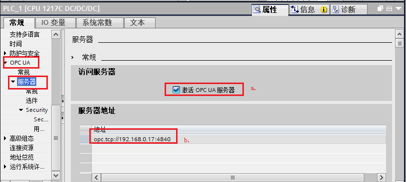

-2. 启动OPC UA服务器
进入“设备视图”,选中CPU,CPU属性 →OPC UA →服务器,勾选“激活OPC UA服务器”,如图3所示。
a.激活OPC UA 服务器
b.服务器地址:用于客户端访问服务器,激活S7-1200的OPC UA服务器功能后,该OPC UA服务器的地址为图中的:“opc:tcp://192.168.0.17:4840”,服务器地址格式为:“opc:tcp://服务器IP:服务器端口号”

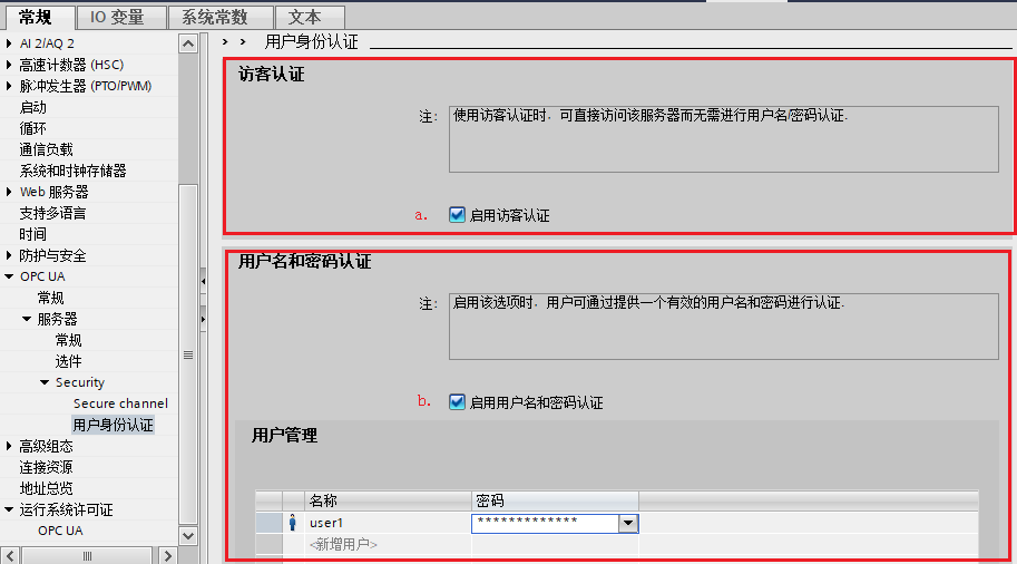

5. 用户身份验证
CPU属性 →OPC UA →服务器 →Security →用户身份验证,此参数可设置 OPC UA 客户端中用户访问服务器时需通过的认证方式,如图4所示。
图4.用户身份认证
a. 启用访客认证:用户无需证明其身份(匿名访问)。OPC UA 服务器不会检查客户端用户的授权。
b. 启用用户名和密码认证:用户必须证明其身份(非匿名访问)。OPC UA 服务器将检查客户端用户是否具备访问服务器的权限。并通过用户名和正确的密码进行身份验证,在下方"用户管理" 表中输入用户,最多可添加 21 个用户。
注意!以上两个选项,建议仅在通信调试初期使用使用“启动访客认证”,调试结束后应启用“启用用户名和密码认证”,以确保通信安全。

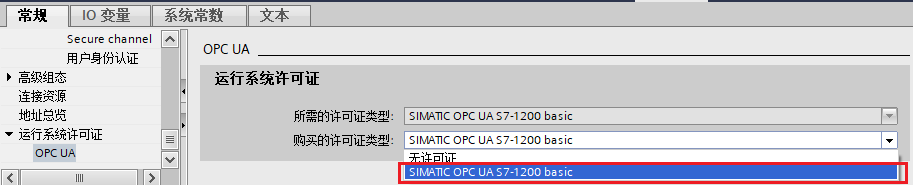

6. 设置OPC UA 运行许可证
CPU属性 →运行系统许可证 →OPC UA →设置“购买的许可证类型”,S7-1200所有CPU所使用的许可证类型都是一种:SIMATIC OPC UA S7-1200 Basic,如图5所示。

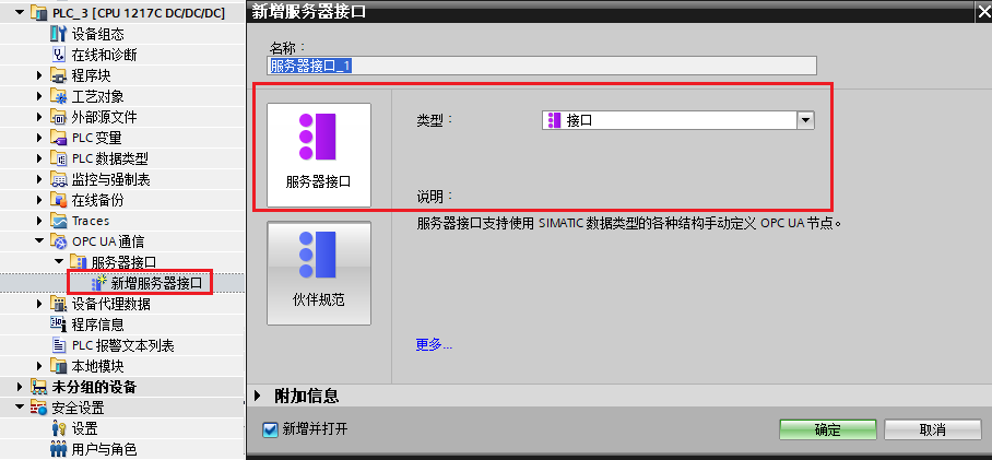

1. 新增服务器接口
项目树 PLC站点下,OPC UA 通信→服务器接口 →新增服务器接口,在弹出的“新增服务器接口”内选择“服务器接口”,如图6所示。
图6.新增服务器接口

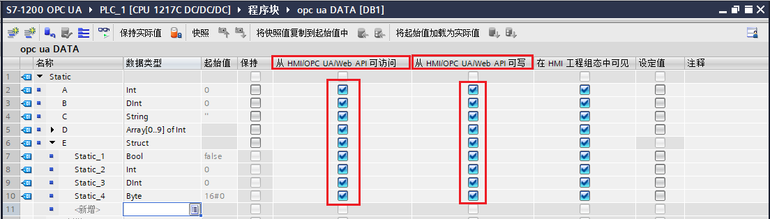

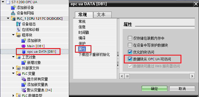

2. 建立通信数据块,并设置相关属性
手动建立通信数据块“opc ua DATA”,并确保该DB 块的属性“数据从OPC UA可访问”处于勾选状态,如图7所示。
3. 建立通信变量,双击打开新建的DB块,并建立通信的变量,并根据需求勾选不同变量的OPC UA 读写访问属性,如图8所示。

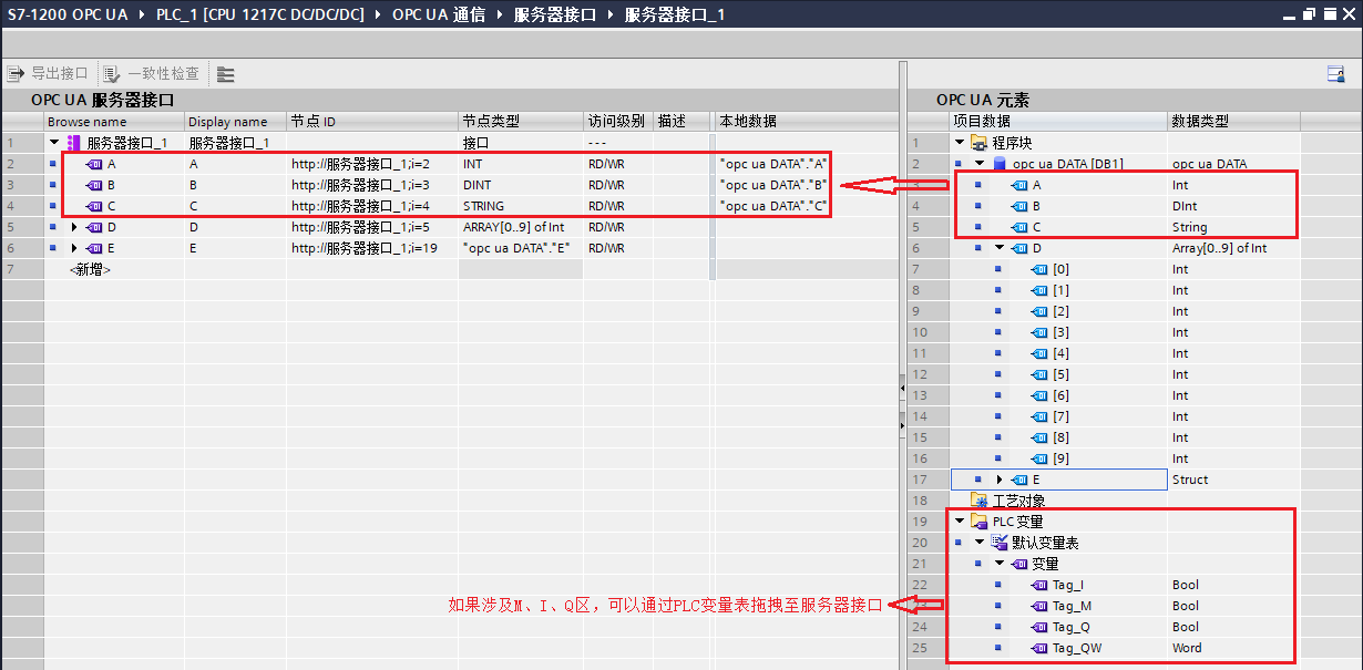

4. 将OPC UA 元素连接至OPC UA 服务器接口
双击图6中新增的服务器接口,(项目树 PLC站点下,OPC UA 通信→服务器接口 →服务器接口_1 ),打开“OPC UA 服务器接口”对话框,将对话框右侧的OPC UA元素依次或者整体拖拽至左侧的服务器接口下方的空白行,如图9所示。

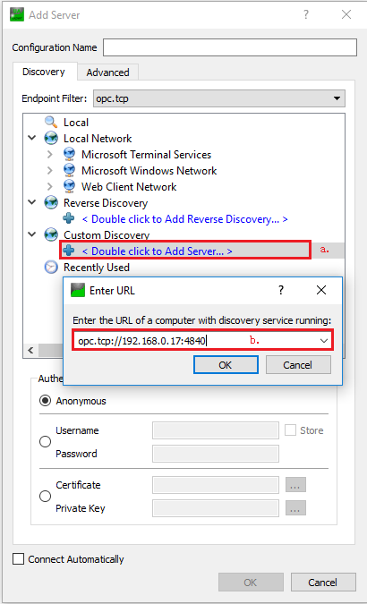

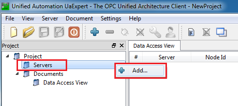

1.添加OPC UA Server站点
打开UaExpert,在项目左侧,右键点击“Servers”添加服务器,如图10所示。

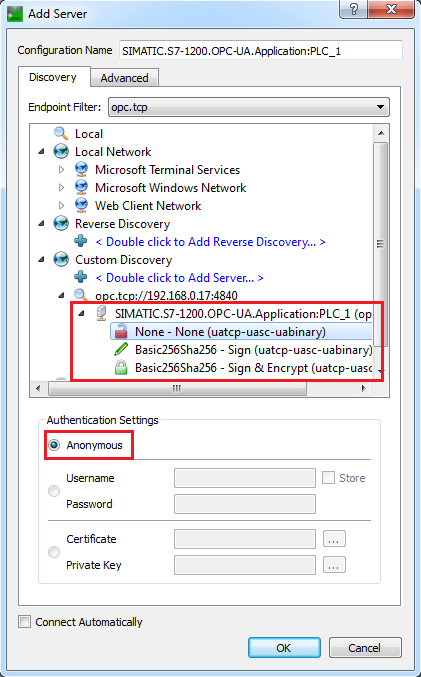

打开“Add Server”对话框,在“Custom Discovey”下点击“Double click to Add Server”,在弹出的“Enter URL”对话框内输入S7-1200的OPC UA的服务器地址,如图11所示。
添加成功后可以浏览到S7-1200的 OPC UA Server,选择对应的安全策略,本文以None-None(uatcp-uasc-uabinary)---无安全设置以及“Anonymous”匿名访问---访客权限 登陆,然后点击“OK”,如图12所示。

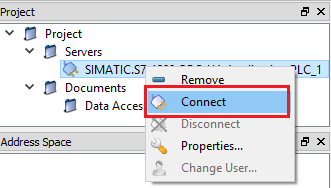

S7-1200 OPC UA Server添加成功后右键选中点击“Connect”,连接服务器,如图13所示。
首次连接需要通信双方进行证书验证,UaExpert会弹出证书验证的窗口 ,如表4所示。
表4.UaExpert Certificate Validation| OPC UA 证书验证前 | 点击“Trust Server Certificate”后 → | OPC UA 证书验证后 |

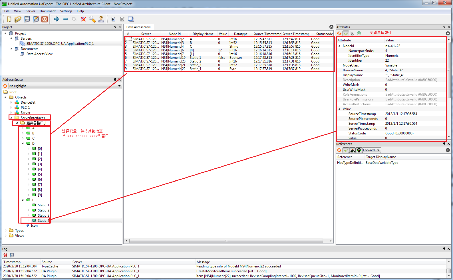

证书验证成功之后,就可以在地址空间窗口浏览S7-1200 OPC UA 支持的信息,单独选择某个节点可以在“Attributes”窗口查看该节点的属性,如图14所示。
3.UA Expert针对UA Server的数据访问
浏览:不单独体现,通常与订阅、读写等组合使用,图14中查看地址空间也属于浏览。订阅、读写:将变量拖拽之至“Data Access View”窗口内查看,该窗口默认存在,用户可以在“Value”列读或者写相关参数(双击变量Value列数据),通过“StatusCode”列获取该便量的通信状态,同时用户还可以在窗口范围之内点击右键,进行相关参数的设置。
