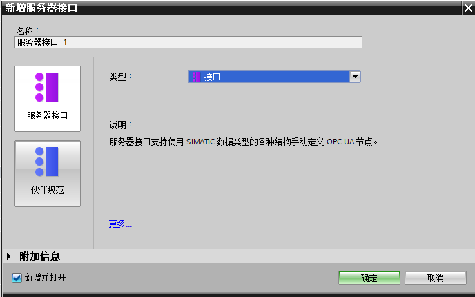

1.什么是服务器接口?
服务器接口将 CPU 的 OPC UA 地址空间的节点合并到一个单元中,以便为 OPC UA 客户端提供该 CPU 的特定视图。每个服务器接口都会在 CPU 的 OPC UA 服务器中定义一个或多个命名空间。
下表是S7-1200支持的服务器接口类型,具体如表1所示。
| 服务器接口类型 | 备注 |
服务器接口:支持使用SIMATIC数据类型的各种结构手动定义OPC节点。 (最大支持2个服务器接口) 目前,仅介绍基于"服务器接口"的相关设置 |

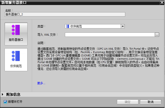

伙伴规范:通过配套规范,将制造商特定的节点设置文件(OPC UA XML 文件)导入 TIA Portal 中。这些节点设置文件采用设备特定结构(如,PackML、Euromap 和自定义结构),用于交换设备特定信息模型。 西门子 OPC UA 建模编辑器 (SiOME) 工具可用于创建和编辑节点设置文件。可在此处导入通过 SiOME 创建的节点设置文件。SiOME 可从以下网站获取:siemens.com/opcua。不能在 TIA Portal 中处理节点设置文件。但可将本地数据(如 CPU 变量)映射到导入的节点。 会自动传输来自 SiOME 的映射。 配套规范可以基于相关规范(引用命名空间)中设定的类型定义。如果是这种情况,还必须导入所需的引用命名空间。 该文档内暂不涉及 |
