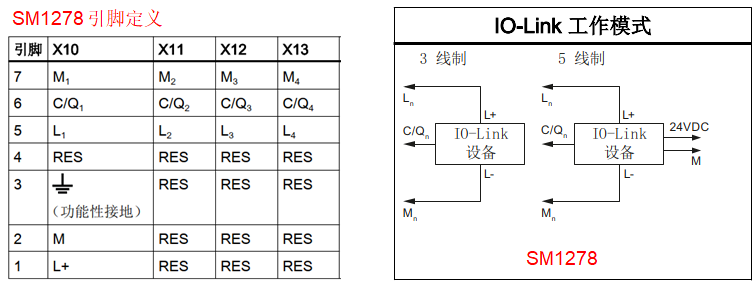

硬件接线,请参考相关手册:
① SM1278接线端子定义,参考下面链接中的手册,章节:A.12.1 SM 1278 4xIO-Link 主站
https://support.industry.siemens.com/cs/cn/zh/view/109772940
图.01

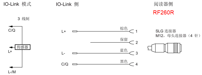

② 带 IO-Link 接口的 RF260R 接线端子定义,参考下面链接中的手册,章节:9 连接电缆
https://support.industry.siemens.com/cs/cn/zh/view/109747228
图.02

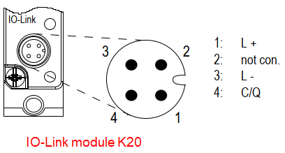

③ IO-LINK MODULE K20, 8DI-M8 接线端子定义,参考下面链接
https://support.industry.siemens.com/cs/cn/zh/view/29683449
图.03

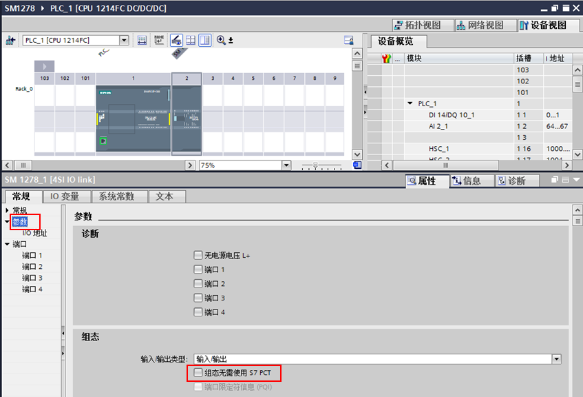

一、使用 S7-PCT,SIO 模式
打开 TIA PORTAL STEP7 V16,组态 CPU 1214FC 和 SM1278 模块,取消勾选 “组态无需使用S7-PCT”,如下图所示:
图.04

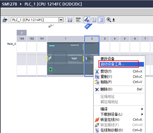

注意:对于新配置的 SM1278 模块,建议先将该未配置任何 IO-Link 设备的组态下载到 PLC 中,使得 CPU 能通过背板总线正确识别到 SM1278。

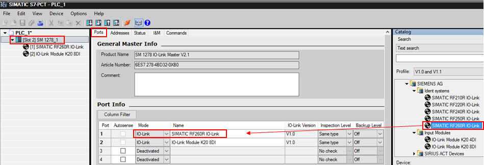

然后,在 SM1278 上鼠标右键,菜单选择“启动设备工具…”,如下图所示:
图.05

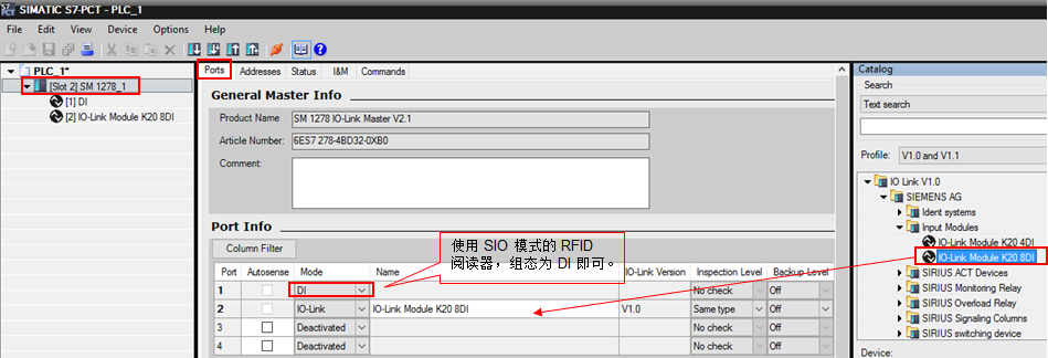

进入 S7-PCT 配置界面,对 RF260R 和 IO-LINK MODULE K20, 8DI-M8 进行配置,如下图所示:
图.06
端口3和端口4未连接设备,则“mode”设置为“Deactivated”。(注:如果使用 RFID 的 SIO 模式,须通过S7-PCT进行设置)。

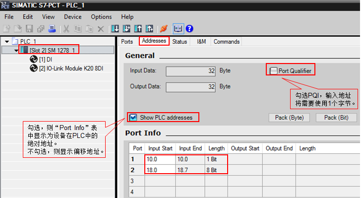

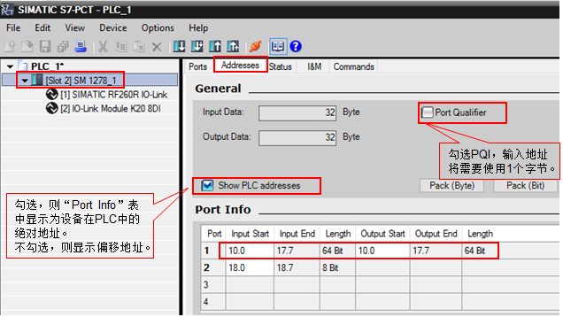

点击“Addresses”菜单查看 IO-Link 设备的 IO 地址,如下图所示:
图.07

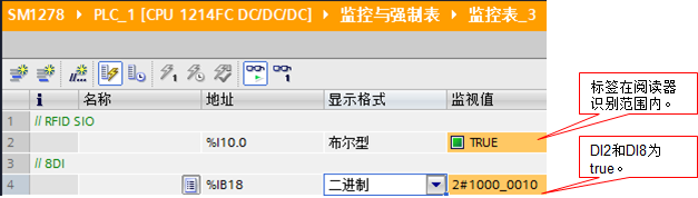

在 S7-PCT 中,点击按钮 ,下载成功后,退出 S7-PCT,打开监控表,如下图所示:

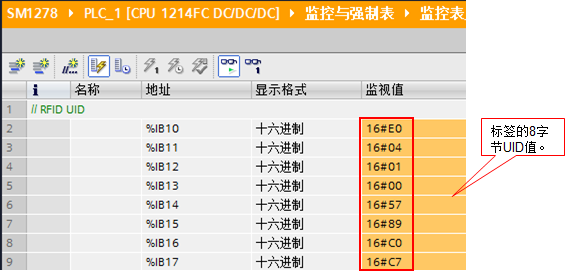

二、使用S7-PCT,UID 模式
也可以通过 S7-PCT 读取 RFID 标签中的 UID值,对 RFID 阅读器进行组态方法,如下图所示:
图.09
图.10

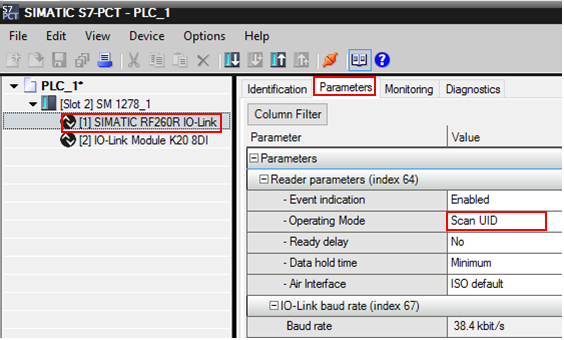

选择端口1的 RF260R,在属性"Parameters>Operating Mode"中选择“Scan UID”模式,设置如下图所示:
图.11
图.12

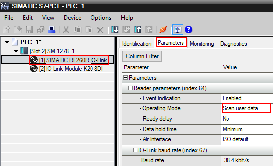

三、使用S7-PCT,User data 模式
如需使用 RFID 的 User data 模式(该模式必须使用S7-PCT进行组态),在属性"Parameters>Operating Mode"中选择“Scan user data”模式,设置如下图所示:
图.13
在 S7-PCT 中,点击按钮 ,下载成功后,退出 S7-PCT,打开监控表。
