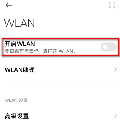

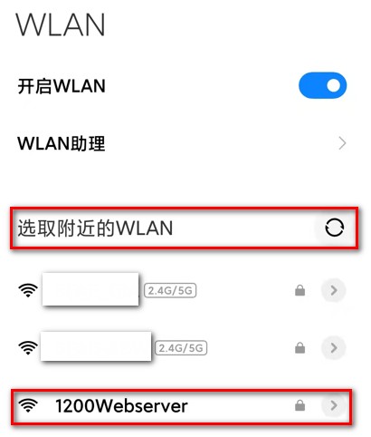

1. 手机设置页面,开启 WLAN,如图 1 所示。
图 1.开启 WLAN
2. 选取附近的 WLAN 网络,选择 1200Webserver 网络,如图 2 所示。

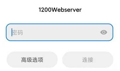

3. 输入无线网络的密码。如图 3 所示。
图 3.输入网络密码

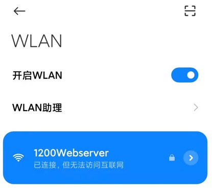

5. 无线网络显示已连接,如图 5 所示。
图 5.已连接无线网络

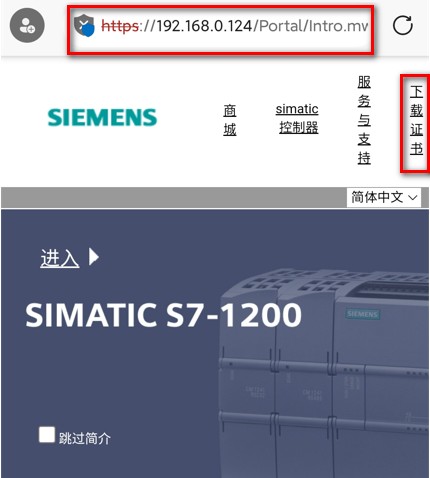

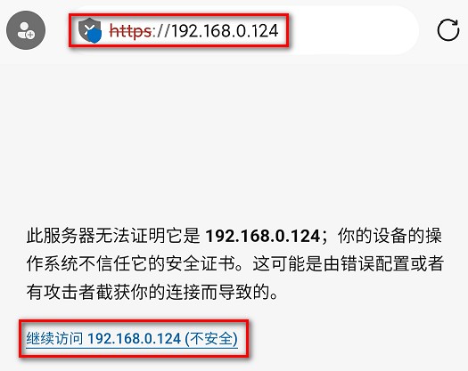

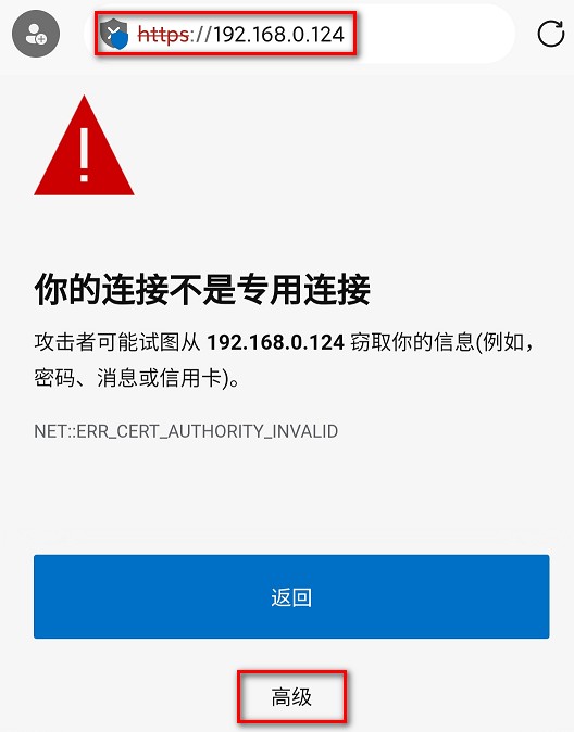

1. 打开手机中 Edge 浏览器,在地址栏中输入 https://192.168.0.124,前往访问,显示:‘’你的连接不是专用连接“,点击下方高级按钮。如图 6 所示。
图 6.连接不安全
2. 点击继续访问 192.168.0.124(不安全),如图 7 所示。
图 7.点击继续访问按钮

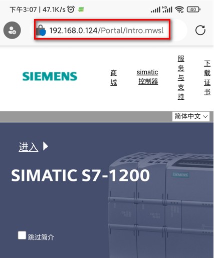

3. 进入到 S7-1200 Web 服务器的简介页面,点击下载证书按钮,如图 8 所示。
注意:
如果不点击下载证书,也是可以访问 Web 服务器或者进行用户登录,只不过,关闭浏览器重新访问时又会有安全警告的提示。
可以在浏览器的证书管理器中安装证书,使 Edge 浏览器信任 1200 Web 浏览器所用的证书,以后每次访问时,不会再弹出不安全的提示。
图 8.点击下载证书按钮

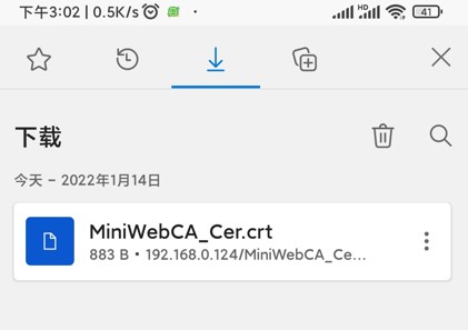

4. 可以查看到证书已经下载至手机中,如图 9 所示。
图 9.证书已下载

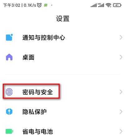

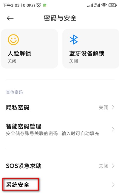

5. 点击手机设置按钮,在设置界面,点击密码与安全,如图 10 所示。
图 10.点击密码与安全
6. 点击系统安全,如图 11 所示。
图 11.点击系统安全

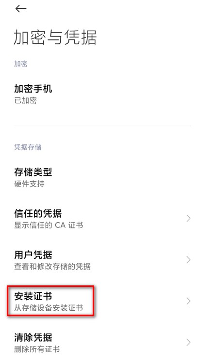

7. 点击安装证书按钮,如图 12 所示。
图 12.手机安装证书

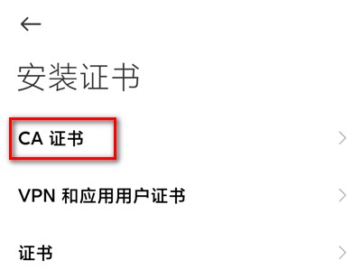

8. 点击 CA 证书,如图 13 所示。
图 13.安装 CA 证书

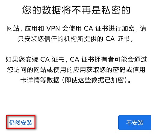

9. 手机会提示警告信息:您的数据将不再是私密的,点击下方仍然安装,如图 14 所示。
图 14.仍然安装

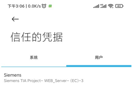

10. 证书中安装成功后,点击信任的凭据,在用户中可以看到已经安装成功的证书,如图 15 所示。
图 15.手机中已经成功安装 CA 证书
11. 此时,手机 Edge 浏览器中重新访问 https://192.168.0.124,可以看到手机不再提示连接是不安全的,直接进入到 S7-1200Web 服务器简介页面,如图 16 所示。
图 16.安全连接 Web 服务器简介页面

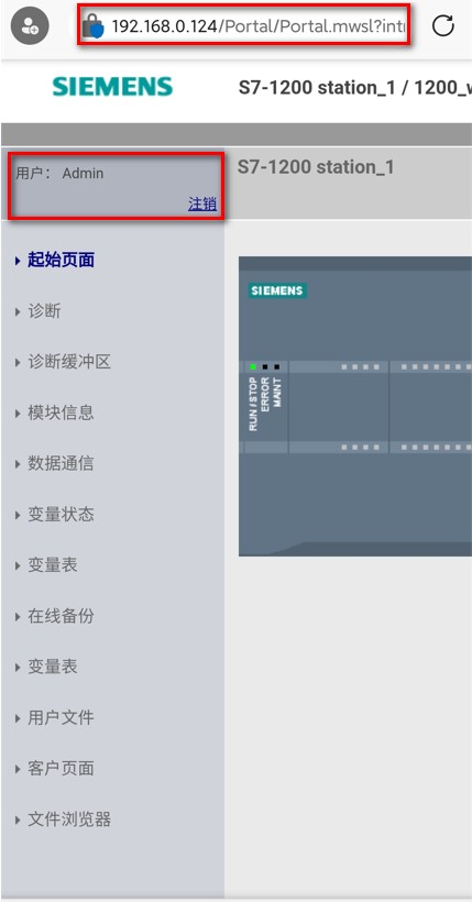

12. 点击图 16 中简介页面的进入按钮,进入到标准页面,输入正确的用户名和密码,点击登录按钮后,可以获取到该用户所拥有的操作权限,本文档中该用户拥有管理员权限。如图 17 所示。
图 17.标准页面用户登录
