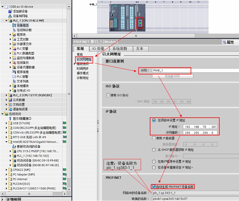

使用 STEP7 V13 创建一个新项目,并通过“添加新设备”组态 S7-300 站 PLC_1,选择 CPU 314C-2 ptp, 添加 CP343-1 ,设置 IP 地址。如图 1 所示。
图 1 在新项目中插入 S7-300 站

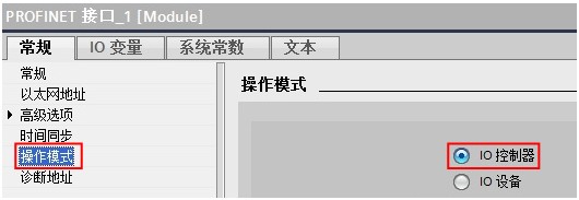

在“操作模式”选项中确认 CP343-1 的操作模式。 如图 2 所示。
图 2 选择 CP343-1 操作模式

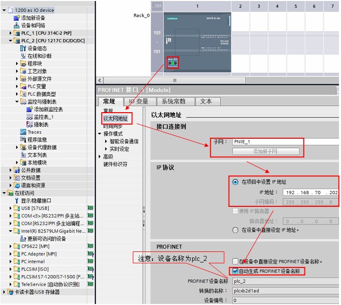

1-2 使用 Step7 V13 创建 S7-1200 站
使用 STEP7 V13 创建一个新项目,并通过“添加新设备”组态 S7-1200 站 PLC_2,选择 CPU1217C DC/DC/DC V4.0;设置 IP 地址,并确认设备名称,本示例中设备名称是plc_2。如图 3 所示。
图 3 在新项目中插入 S7-1200 站

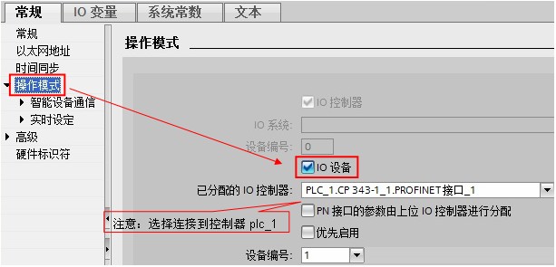

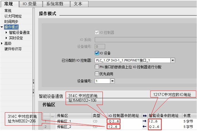

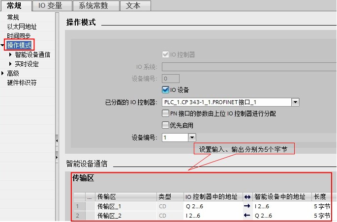

S7-1200 作为 IO 设备,需要将其操作模式设置为 IO 设备,并将 IO 设备分配给控制器 PLC_1 。如图 4 所示。
图 4 S7-1200 设置为 IO 设备
接着,在“智能设备通信”的“传输区”创建 IO 通信区,控制器的 QB2~6 共计5个字节传送到 IO 设备的 IB2~6 ;控制器的 IB2~6 共计5个字节读取来自 IO 设备的 QB2~6 。如图 5 所示。
图 5 创建 IO 通信区

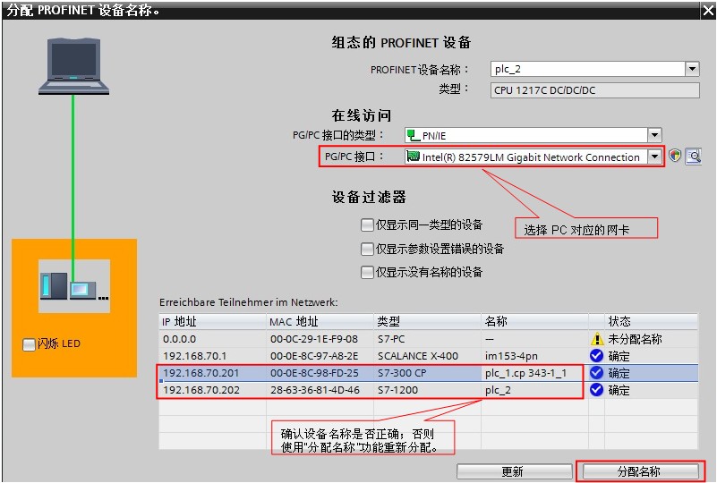

1-2 硬件组态下载,检查设备名称和 IP 地址是否正确
分别将 PLC_1 站和 PLC_2 站下载到各自的 PLC 中。

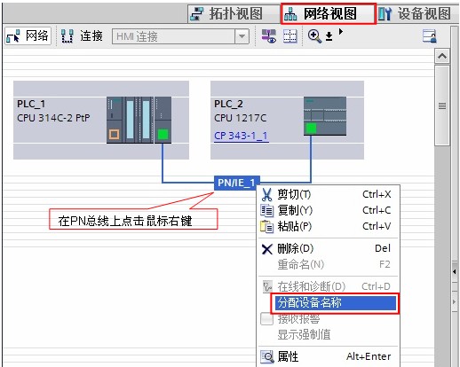

将软件切换到“网络视图”,找到 PN/IE 总线,查看设备名称是否正确。如图 6、7 所示。
图 6 网络视图
图 7 确认设备名称和 IP 地址

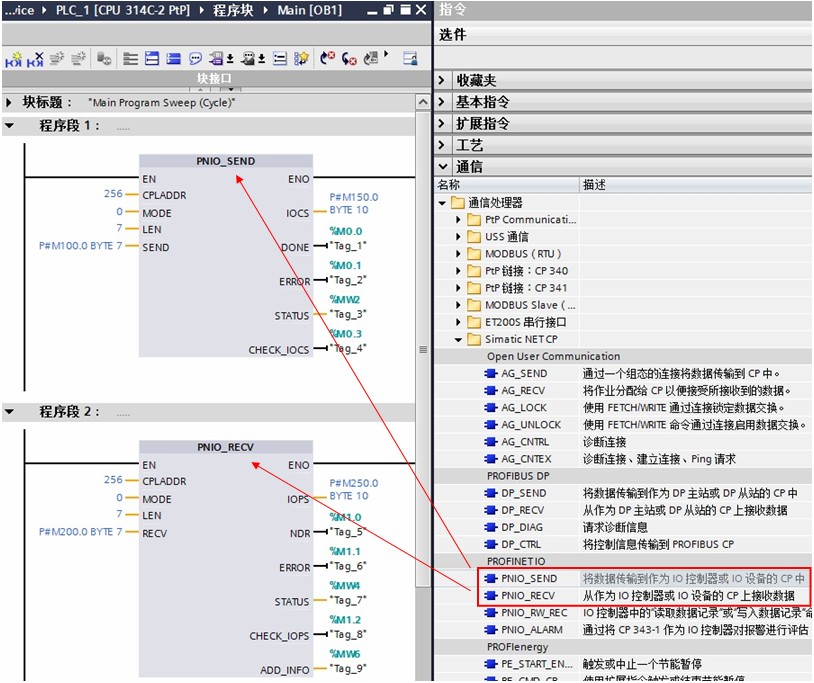

本例中,CP343-1 作为 IO 控制器,需要在 OB1 中编程调用 PNIO_SEND 和 PNIO_RECV 进行数据读写。如图 8 所示。
图 8 CPU314C 中编程
CALL “PNIO_SEND”
CPLADDR :=256 // CP 模板起始地址
MODE :=0 // 工作模式:当CP343-1仅作为IO控制器或IO设备时,设为0;当CP343-1同时作为IO控制器和IO设备时,设为1
LEN :=7 // 要发送的数据区长度;该长度始终是从数据区地址0开始计算
SEND :=P#M100.0 BYTE 7 // 发送数据区
IOCS :=P#M150.0 BYTE 10
// 每一用户数据字节传送一个状态位。长度信息取决于LEN参数中的长度。
以程序段1为例,共发送7个字节,每个字节需要1个比特位,所以共需要7位,即至少需要1字节。
DONE :=%M0.0 // 为1时,无错误完成该作业
ERROR :=%M0.1 // 为1时,有故障发生
STATUS :=%MW2 // 状态代码
CHECK_IOCS :=%M0.3
// 0: 所有IOCS均设置为GOOD
// 1: 至少一个IOCS设置为BAD
CALL “PNIO_RECV”
LEN :=7 // 要接收的数据区长度;该长度始终是从数据区地址0开始计算
RECV :=P#M200.0 BYTE 7 // 发送数据区
IOPS :=P#M250.0 BYTE 10
以程序段2为例,共接收7个字节,每个字节需要1个比特位,所以共需要7位,即至少需要1字节。
NDR :=%M1.0 // 为1时,无错误完成该作业
ERROR :=%M1.1 // 为1时,有故障发生
STATUS :=%MW4 // 状态代码
CHECK_IOPS :=%M1.2
// 0: 所有IOPS均设置为GOOD
// 1: 至少一个IOPS设置为BAD
ADD_INFO :=%MW6 // 附加诊断信息;具体请查看指令帮助信息

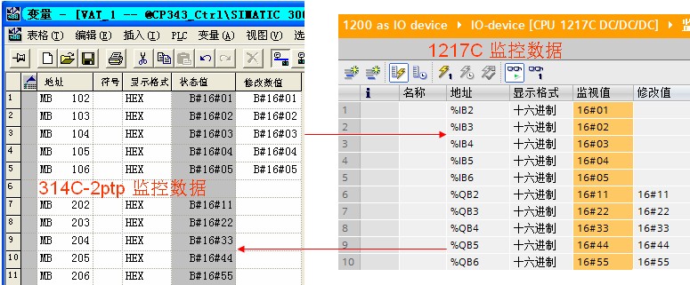

1-4 通讯测试

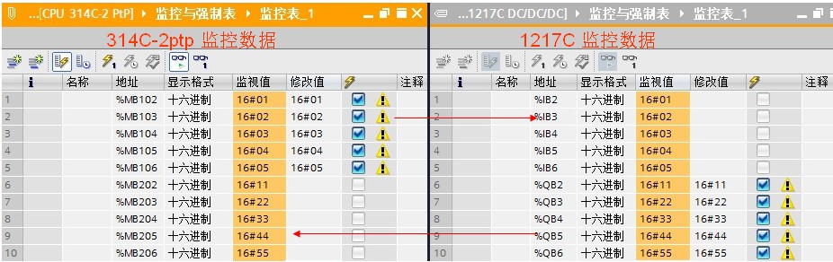

检查无错误后,下载 S7-300 的程序,分别给两个站点新建监控表,添加通信数据区,监控。如图 9 所示。
图 9 通信测试
1-5 地址对应关系的说明
图 10 地址对应关系
从图中可以看到,当 CP343-1 作为控制器时,其传送的地址需从0开始的。地址对应排列关系以逻辑地址大小为序。地址如果出现间隔时,如例子中,没有组态的地址区 IB0~2(QB0~1) 及其对应的 MB100~101(MB200~201) 也将被传送。

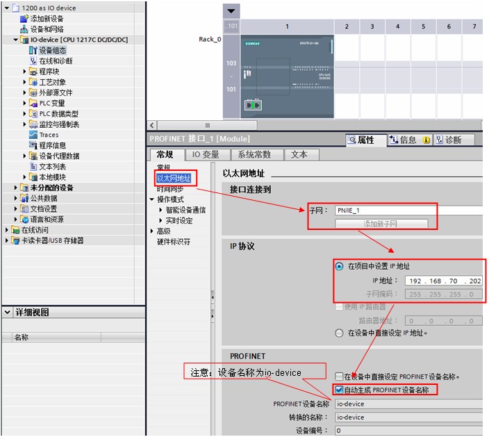

2-1 使用 Step7 V13 创建 S7-1200 站
使用 STEP7 V13 创建一个新项目,并通过“添加新设备”组态 S7-1200 站 IO-device ,选择 1217C;设置 IP 地址,并确认设备名称,本示例中设备名称是io_device。如图 11 所示。
图 11 在新项目中插入 S7-1200 站

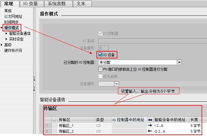

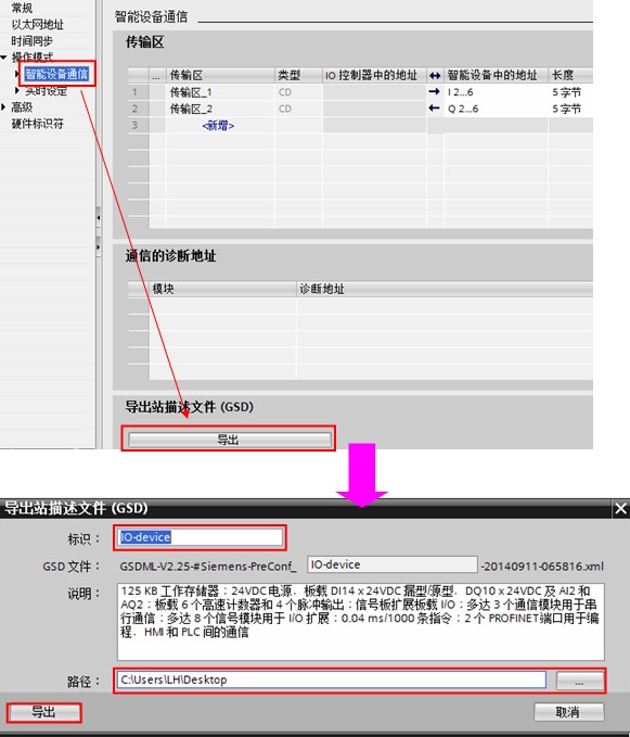

S7-1200 作为 IO 设备,需要将其操作模式设置为 IO 设备。如图 12 所示。
图 12 S7-1200 设置为 IO 设备,并创建 IO 通信区
接着,在“智能设备通信”的“传输区”创建 IO 通信区,控制器将传输5个字节到 IO 设备的 IB2~6 ;IO 设备将 QB2~6 共计5个字节传送给控制器。
2-2 导出 IO 设备的 GSD 文件
编译该项目,在“智能设备通信”属性的下方,找到并点击“导出”按钮,根据提示将 GSD 文件导出(注意不要修改设备名称)。如图 13 所示。
图 13 导出 IO 设备的 GSD 文件

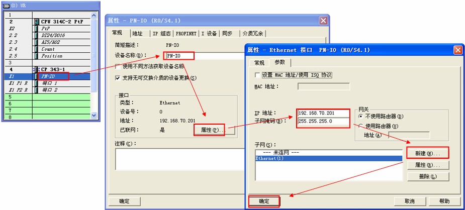

2-3 使用 Step7 V5.5 创建 S7-300 站
使用 STEP7 V5.5 创建一个新项目,并组态 CPU 314C-2 ptp, 添加 CP343-1 ,设置 IP 地址,并确认设备名称,本示例中设备名称是PN-IO。如图 14 所示。
图 14 在新项目中插入 S7-300 站

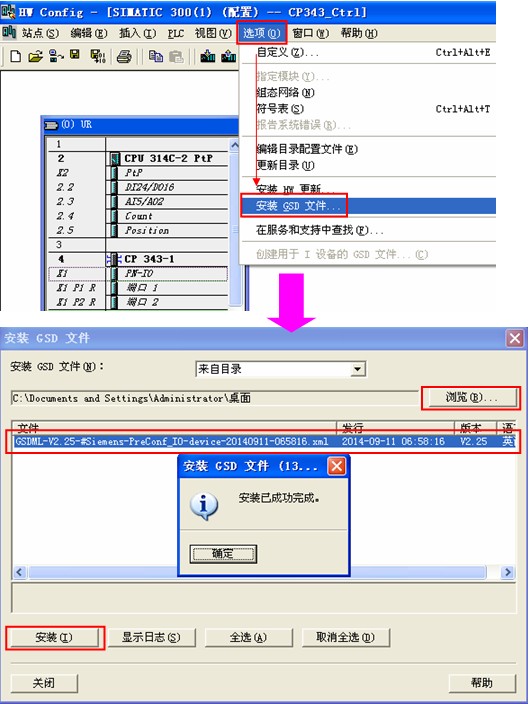

在 Step7 V5.5 的硬件组态界面,通过“选项”进入“安装 GSD 文件...”界面, 在源路径选择 IO-device 的 GSD 文件存放路径。如图 15 所示。
图 15 Step7 V5.5 安装 IO-device 的 GSD 文件

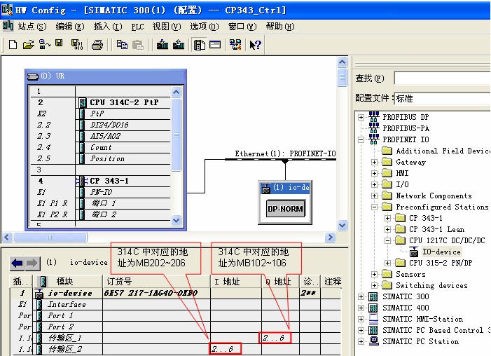

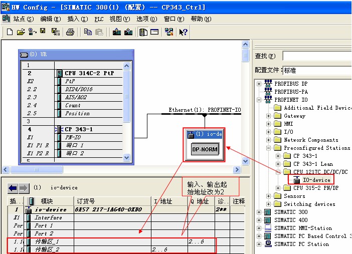

2-4 在 Step7 V5.5 中组态 IO-device

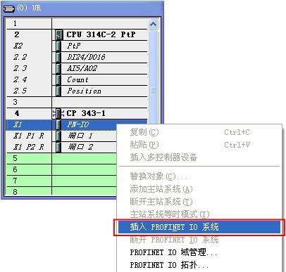

首先,需要给 CP343-1 插入 Profinet IO 总线,在 CP343-1 的“PN-IO”上鼠标右键,选择“插入 Profinet IO 系统”。如图 16 所示。
图 16 插入 Profinet IO 系统
然后,从硬件目录路径:PROFINET IO --> Preconfigured Stations --> CPU 1217C DC/DC/DC --> IO-device 拖拽到 PN 总线上。如图 17 所示。
图 17 组态 IO-device

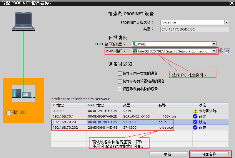

2-5 硬件组态下载,检查设备名称和 IP 地址是否正确
分别将 S7-300 站和 S7-1200 站下载到各自的 PLC 中。

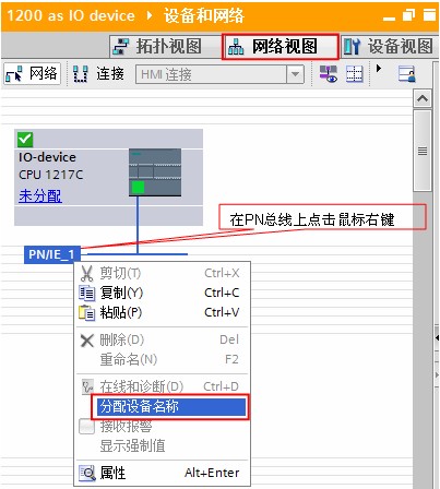

将 STEP7 V13 软件切换到“网络视图”,找到 PN/IE 总线,查看设备名称是否正确。如图 18、19 所示。
图 18 网络视图
图 19 确认设备名称和 IP 地址

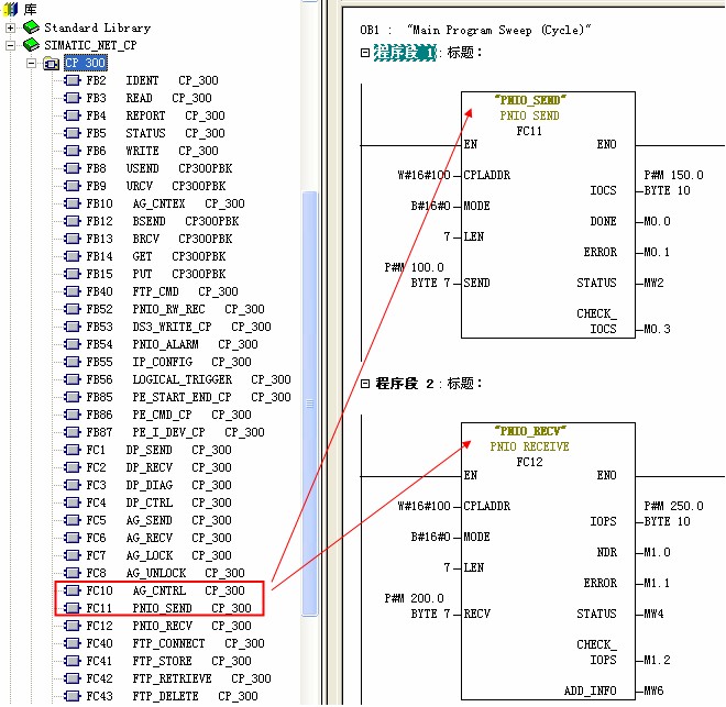

2-6 S7-300 编程
本例中,CP343-1 作为 IO 控制器,需要在 OB1 中编程调用 PNIO_SEND 和 PNIO_RECV 进行数据读写。如图 20 所示。
图 20 CPU314C 中编程
CALL “PNIO_SEND”
CPLADDR :=W#16#100 // CP 模板起始地址
MODE :=B#16#0 // 工作模式:当CP343-1仅作为IO控制器或IO设备时,设为0;当CP343-1同时作为IO控制器和IO设备时,设为1
CHECK_IOCS :=%M0.3
CALL “PNIO_RECV”
CHECK_IOPS :=%M1.2
2-7 通讯测试
检查无错误后,分别给两个站点新建监控表,添加通信数据区,监控。如图 21 所示。
图 21 通信测试
2-8 地址对应关系的说明
图 22 地址对应关系
