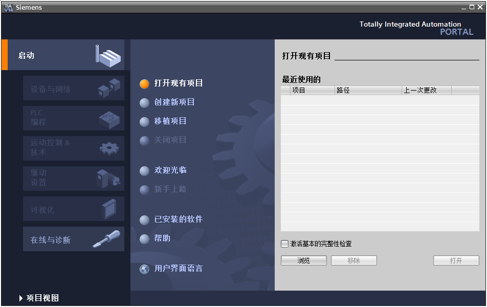

1. 打开TIA博途软件,通过软件左下方“项目视图”按钮切换至项目视图:

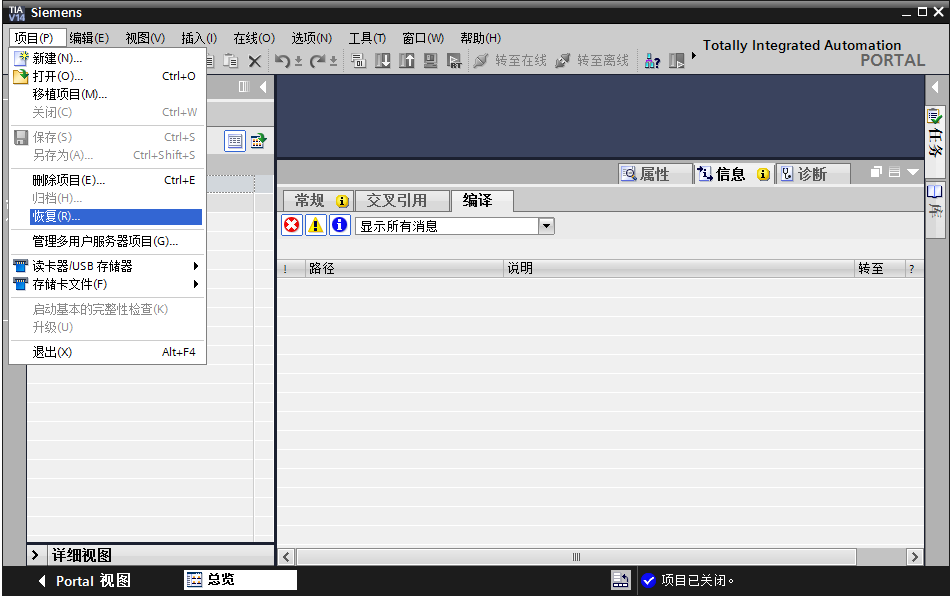

2. 在打开的项目视图中,点击“项目>恢复”

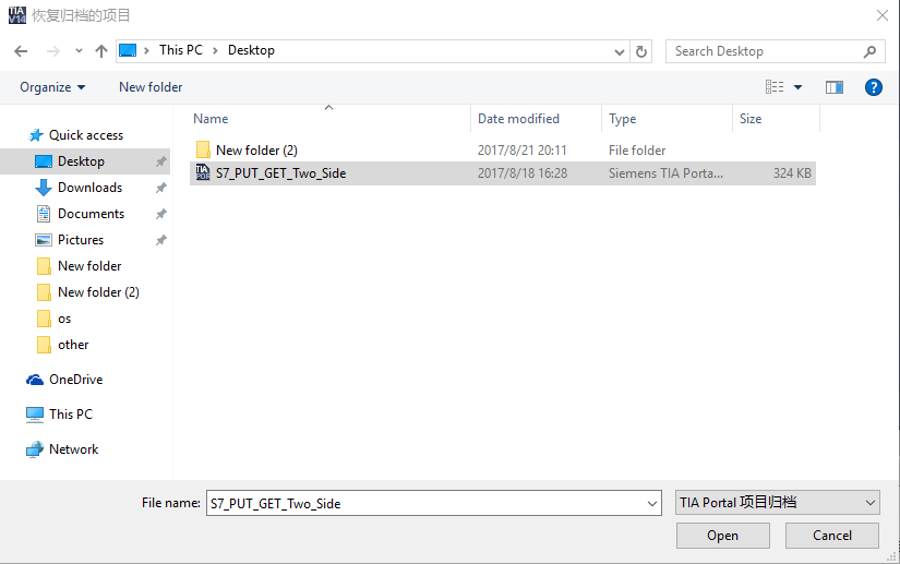

3. 浏览到下载的TIA项目归档文件

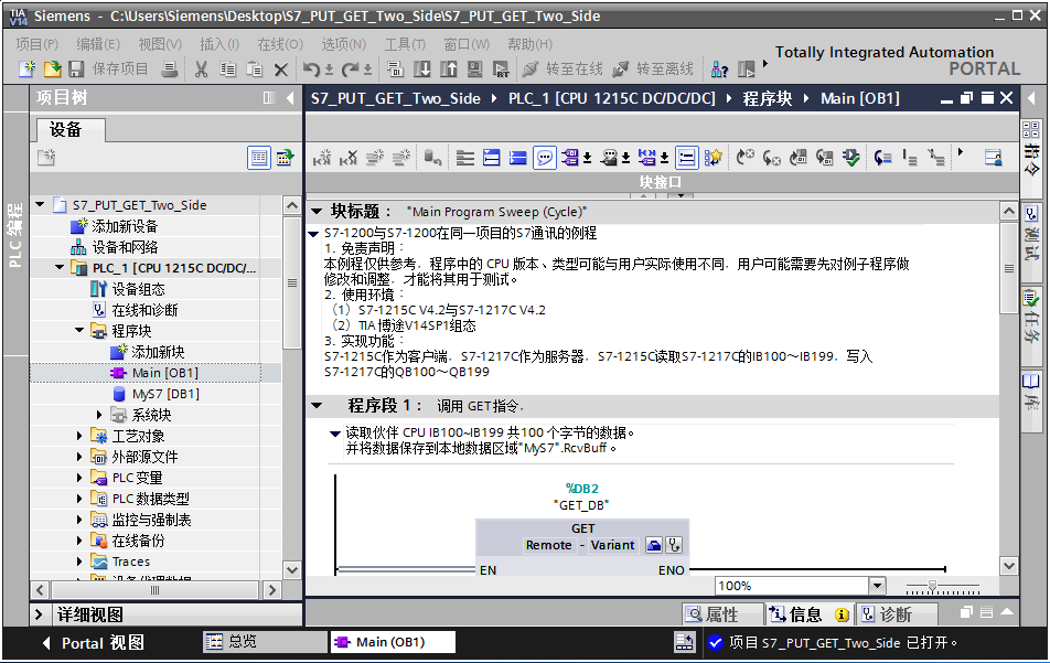

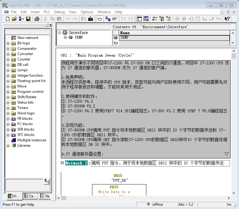

4. 打开并恢复,在OB1的块标题有程序的整体说明,每一程序段均有该段的说明

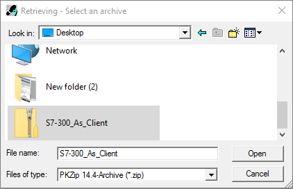

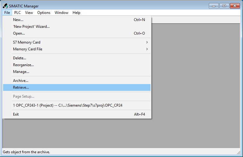

1. 打开STEP 7软件,点击“文件>恢复”
2. 浏览到下载的STEP 7项目归档文件
3. 打开并恢复,在OB1的块标题有程序的整体说明,每一程序段均有该段的说明
