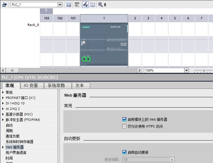

1.启用 Web 服务器
在目标 CPU 的设备配置中启用 Web 服务器,“设备视图”→“鼠标选中 CPU”→“属性”→“Web 服务器”→“启用模块上的 Web 服务器前打钩”。如下图 1 所示:
图1.启用 Web 服务器
建立一个用户账户,进行访问权限设置。若需要读取和修改配方数据文件,需要具有“读取文件”和“写入/删除文件”功能。若要求更多访问功能,可以勾选相应权限。如图 2 所示:

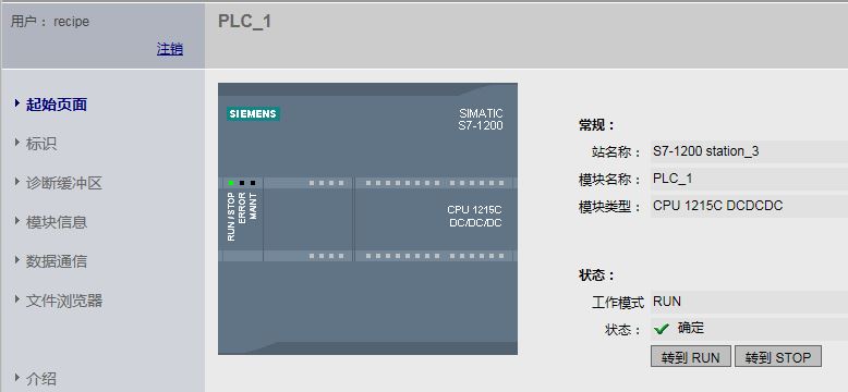

3. 登录内置 Web 服务器
在 IE 浏览器地址栏中,输入 https://192.168.0.25/ 或者输入 S7-1200 CPU 的 IP 地址(如192.168.0.25)。通过 Web 服务器的文件浏览器页面来读取配方数据文件,按照预先设置的用户名和密码登录, 浏览器操作界面如图 3 所示:
图3.Web 服务器的用户界面首页

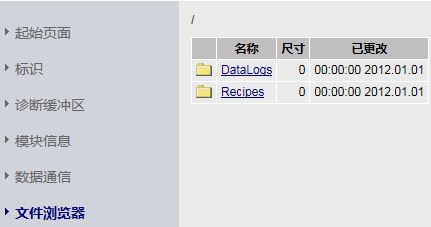

在左侧项目栏中,选择"文档浏览器",如图 4 所示:
图4.Web 服务器的文件浏览器页面

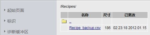

进入"Recipes"文件夹后,即看到与 PLC 设置的配方数据块名称相同的配方数据文件,如图 5 所示:
图5.配方数据文件名称
可使用 Web 服务器中的文件浏览器页面将现有配方 CSV 文件从 CPU 下载到 PC ,双击配方数据文件即弹出下载保存界面,打开后以标准的 EXCEL 格式显示。本例中,仅设置了前两条配方数据,未经设置的配方数据也会导出,如图 6 所示:

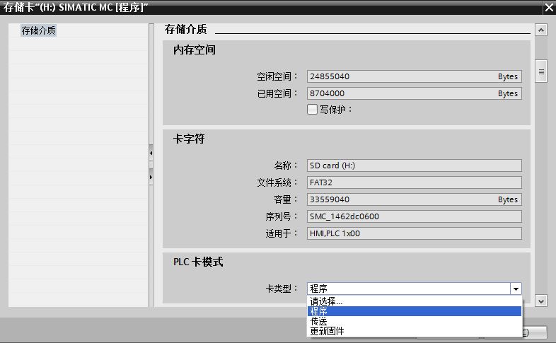

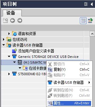

1. 将插好 S7-1200 存储卡的读卡器插入 PC,在 STEP7 V13 软件中按照以下路径和方法打开存储卡:“项目树”→“读卡器/USB 存储器”→“鼠标选中需要打开的存储卡盘符”(如下图所示的 H:)→“鼠标右键”→属性”,如下图 7 所示:
图7.打开读卡器
2. 鼠标选中“属性”后打开存储卡,设置卡类型:程序。如下图 8 所示:
图8.设置“程序卡”

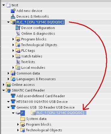

3. 通过软件操作,向处于存储卡中装载项目
图9:拖拽
注意:必须拖拽 PLC项目到存储卡盘符,而不是程序块等其他项目内容

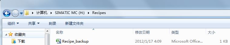

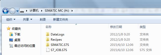

5. 在 Windows 资源管理器中导航至存储卡中 \Recipes 目录。如下图 10 所示:
图10.程序卡文件夹
在 \Recipes 文件夹中的配方文件,与 PLC 装载存储器中的配方数据块同一名称,如下图 11 所示。
图11.打开配方文件
6. 使用 Excel 打开如上图 11 所示的配方文件,用于查看和管理。

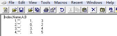

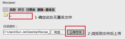

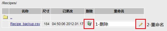

双击打开已经下载的配方文件,通过 ASCII 文本编辑器修改数值。在通过 Web 服务器的功能从 PC 上传至 PLC,使用"Recipe Import"配方导入指令更新配方数据块,这有步骤实现了配方数据的修改和管理。
注意:
图13.删除或重命名配方文件
图14.通过 ASCII 文本编辑器修改配方数据
图15.上传新的配方文件

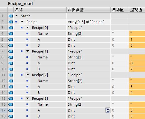

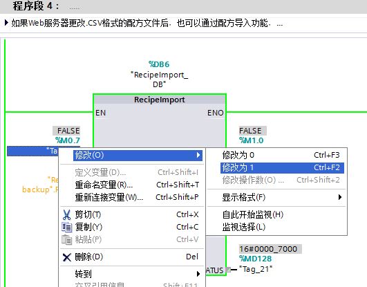

图16.使能"Recipe Import"配方导入指令
图17.在线监控活动配方数据已经更新

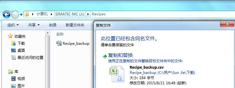

PLC 断电时从 S7-1200 CPU 中取出存储卡,插入 PC 或 PG 上的标准 SD 卡槽或 MMC 卡槽中,然后插入 PC。通过 ASCII 文本编辑器修改好后的文件(CSV 格式),直接复制粘贴至\Recipes 文件夹中的配方文件,覆盖原文件即可。
图18.复制替换“程序卡”中的配方文件
将存储卡插回至 PLC后,CPU上电,使用“配方导入”指令,后续操作步骤同上图 16。
