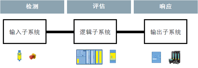

与普通控制系统一样,一个完整的安全系统通常分成三个子系统,分别负责:检测、评估和响应。不同的是安全系统中使用的器件都是需要有安全等级的,或者说在进行安全等级评估时都需要考虑的。
输入子系统:现场信息的采集如用于紧急关闭的按钮、安全门锁和用于电机控制的光幕等。
逻辑子系统:安全输入模块获取现场传感器的信号状态提供给安全CPU,安全CPU执行用户编写的安全程序,将输出结果传向安全的输出模块。
输出子系统:执行安全模块的响应功能,如用于电机控制的接触器、变频器等。

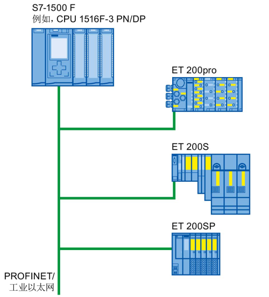

SIMATIC Safety 故障安全系统包含下列故障安全CPU:
故障安全CPU可以集中方式使用相应的故障安全信号模块:
还可以采用现场总线方式使用故障安全信号模块,如:
带有 PROFINET 接口的故障安全 CPU 可以在 PROFINET IO 上使用以下故障安全组件:
带有PROFIBUS DP 主站接口的故障安全 CPU 可以在 PROFIBUS DP 上使用以下故障安全组件:
具体故障安全IO选型手册请参考链接。
图1 故障安全 SIMATIC Safety 自动化系统组态示例

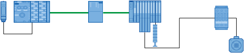

下图是一个典型的的PLC控制系统,ET200现场子站装有输入模块负责采集现场信号,通过PROFINET总线传递到CPU中,CPU执行逻辑程序通过ET200站点上的输出模块控制电机运行。
图2 标准控制系统

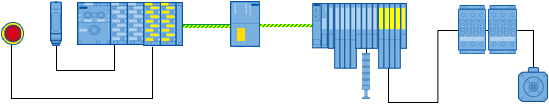

经过简单的三个步骤,就可以将标准控制系统配置成故障安全系统。
第一步:在ET200子站上增加安全的输入模块用于急停按钮、安全门锁和光幕等安全信号采集,增加安全输出模块和符合安全等级要求的接触器等产品控制电机运行。
第二步:将ET200站点的接口模块更换为支持安全模块的型号,将CPU更换为安全CPU。
第三步:安装安全软件包,在安全CPU中编写实现安全功能的安全程序并装载到CPU中。
完成后,一个标准控制系统就配置成具有安全功能的故障安全系统,同时还具有原标准控制系统的功能。
