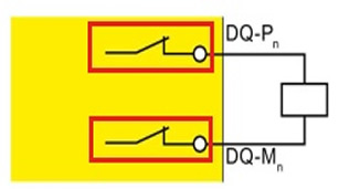

PM开关输出:指在输出通道的P侧和M侧都具有一个控制开关,两个开关根据输出地址状态同时接通或关断,如下所示。

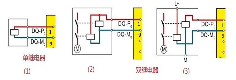

PM输出的模块在通道的P,M都进行控制,因此在连接负载时通道输出端子到负载的两根接线一定要对应,M端不能与其他通道进行并联。
同时,也可以将通道P、M各控制一个负载,具体接线如下所示:
使用上述接线方式连接合格的执行器负载,PM输出最高可以达到SIL3/Cat.4/PLe,具体请参考模块技术手册。

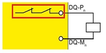

PP开关输出:指在输出通道的P侧具有2个串联的控制开关,而M侧无控制开关,如下所示。

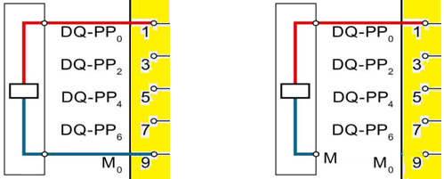

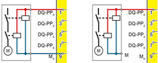

与PM输出模块不同,PP输出模块的通道M端可以不接到回本模块上的M端子。
连接合格的执行器负载,PP输出模块最高可以达到SIL3/Cat.4/PLe,具体接线方式请参考模块技术手册。
