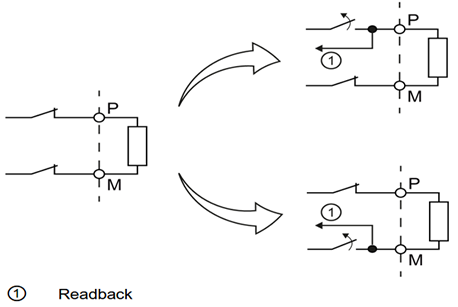

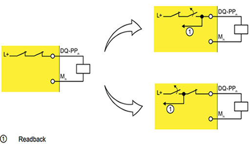

Dark test:在安全输出模块输出激活时(输出为1),模块内部周期的以脉冲方式交替的将P和M开关断开(PM方式输出模块 6ES7 136-6DB00-0CA0)或两个P开关交替断开(PP方式输出模块6ES7136-6DC00-0CA0),同时有测试电路回读状态进行诊断。

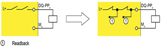

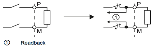

Light test:在安全输出模块输出没有激活时(输出为0),模块内部周期的以脉冲方式同时的将P和M开关接通(PM方式输出模块 6ES7 136-6DB00-0CA0)或两个P开关同时接通(PP方式输出模块6ES7136-6DC00-0CA0),同时有测试电路回读状态进行诊断。

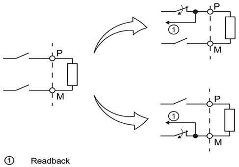

Switch on test:在安全输出模块输出没有激活时(输出为0),模块内部周期的以脉冲方式交替的将P和M开关接通(PM方式输出模块 6ES7 136-6DB00-0CA0),同时有测试电路回读状态进行诊断。这种方式只有PM方式输出模块具有,相对于Light test方式没有电流通过负载执行器,不会自动接通。
