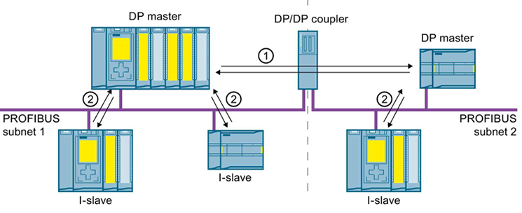

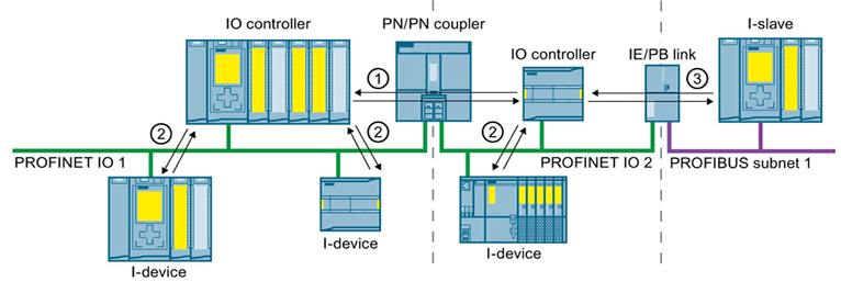

安全相关通信
故障安全系统的 F-CPU之间可以通过通信的方式进行数据传递,而且安全程序之间数据的传输可以实现故障安全方式。
与标准通信不同的是,在安全相关的 CPU 与 CPU 通讯中,故障安全数据通过 F 应用程序块SENDDP 进行发送,用 RCVDP 进行接收,每次都是固定传送16个 BOOL 和 2个INT(或1个DINT) 类型的变量。
故障安全系统中安全相关通讯有以下选项:
1、S7-1200/1500 F-CPU 在PROFIBU DP网络中的安全通信
①安全相关主站-主站通信
②安全相关主站-智能从站通信
2、S7-1200/1500 F-CPU 在PROFINET IO网络中的安全通信
①安全相关控制器-控制器通信
②安全相关控制器-智能设备通信
③安全相关控制器-智能从站通信
更多的关于安全相关通信的信息请参考故障安全系统组态和编程手册
