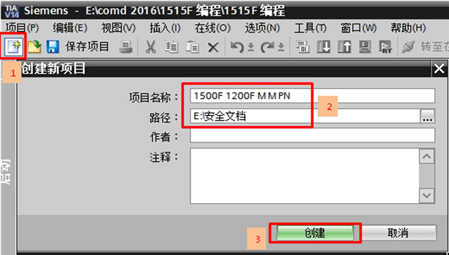

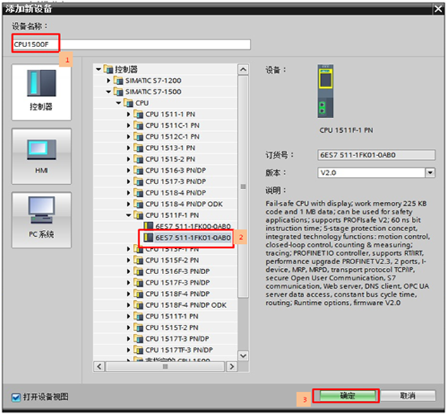

图 2-1 创建项目
图 2-2 插入1500F站

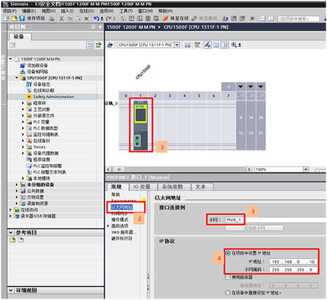

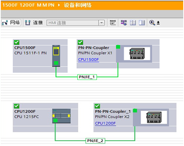

图2-3 分配网络和设置IP地址

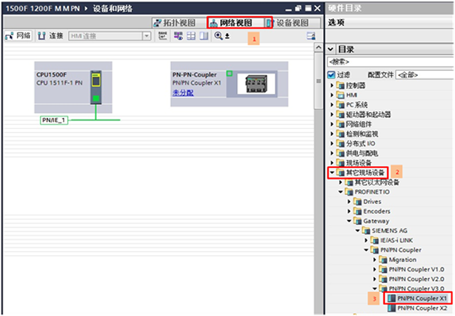

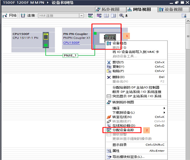

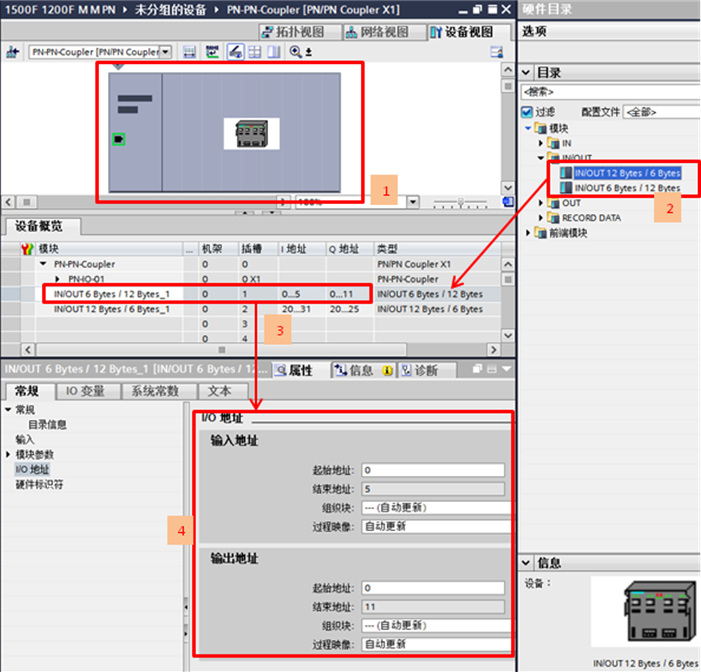

在“网络视图”中,组态PN/PN Coupler X1,如图2-4。
图2-4 组态PN/PN Coupler

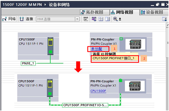

图2-5 分配PN Coupler控制器

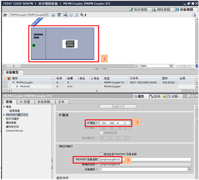

图2-6 设置IP地址和设备名称

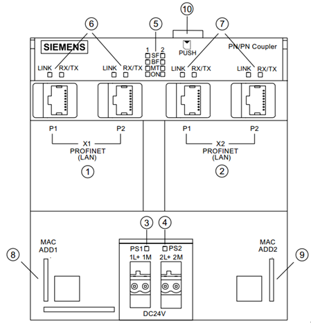

图2-7 PN/PN Coupler模块面板图
注意:
PN/PN Coupler V1.0 需要MMC卡存储 Device name,只需要一张。(V1.0以后的产品不需要 MMC 卡)。
PROFINET IO 网络1使用:PN/PN Coupler x1组态;
PROFINET IO 网络2使用:PN/PN Coupler x2组态。
两个网络的通信数据区输入/输出方式必须相互对应。
更多详细信息,请阅读 PN/PN Coupler 手册,链接地址如下: https://support.industry.siemens.com/cs/cn/en/view/35837658

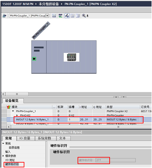

图2-8 组态IO区域

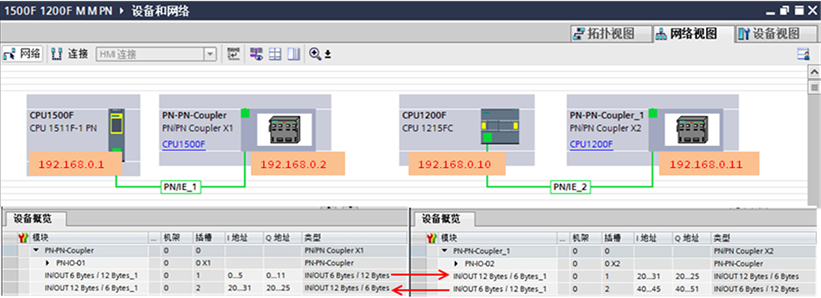

按照上述的方法,组态S7-1215FC的CPU,同时将PN/PN Coupler X2挂成IO设备,分配设备名称,最终的组态结果,如图2-9。
注意:通讯双方的传输条目要匹配,发送对接收,接收对发送。图2-9 双方的IO组态数据

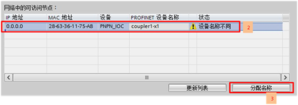

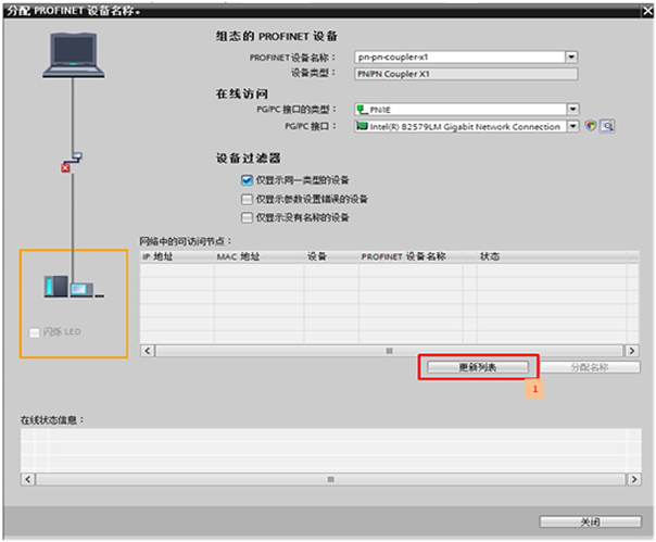

图2-10 进入分配设备名称界面
图2-11 更新列表

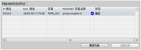

图2-12 分配名称
图2-13 分配设备完成
图2-14 硬件组态在线状态

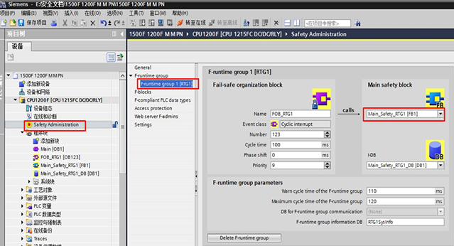

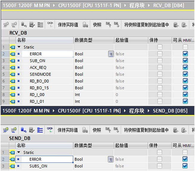

安全相关的通信除了要进行硬件组态外,还要使用专门的安全通信程序块完成数据的发送和接收。
图3-1 系统自动创建的安全运行组

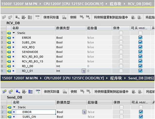

图3-2 发送/接收F-DB建立变量

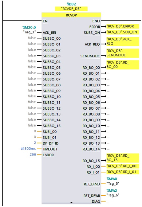

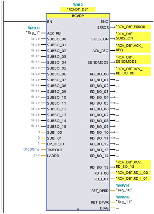

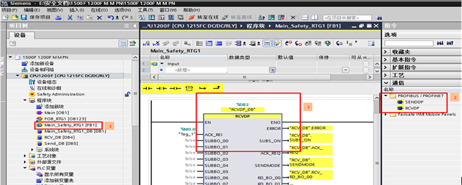

注意:F通讯程序,必须先接收,再发送,即网络1为接收功能指令,如图3-3所示。
图 3-3 插入接收功能指令RCVDP
图3-4 接收指令参数管脚
输入参数
ACK_REI:
1=发生通信错误后,对发送数据的重新集成确认
SUBBO_00 -SUBBO_15
用于接收BOOL数据的安全值
SUBI_00 — SUBI_01
用于接收INT数据的安全值
DP_DP_ID
唯一的SENDDP和RCVDP之间的关联值,确认发送和接收的对应关系,示例中是1,与S7-1500F侧SENDDP的ID一致
TIMEOUT
安全相关的通讯的监视时间
LADDR
IO传输区域的硬件标识符,示例中是277(DEC),如下图3-5
输出参数
ERROR:
1=通信出错
SUBS_ON
1=使用替代值
ACK_REQ:
1=需要对发送数据的重新集成进行确 认
SENDMODE
1= 具有F_SENDDP的F-CPU处于取消激活的安全模式中
RD_BO_00-RD_BO_15
接收的BOOL数据
RD_I_00 — RD_I_01
接收的INT数据
RET_DPRD/ RET_DPWR
DPRD_DAT/DPWR_DAT的错误代码
DIAG
诊断信息
表1 RCVDP功能指令参数说明
注意:输出变量中,除“RET_DPRD”,“RET_DPWR”和“DIAG”三个变量以外其它的变量都需要用故障安全的数据。
图3-5 RCVDP中LADDR管脚的填写

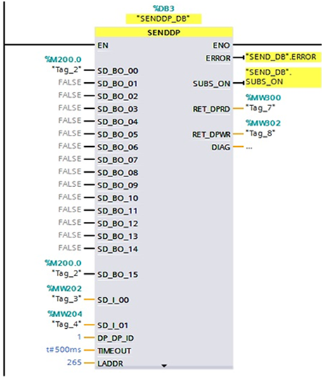

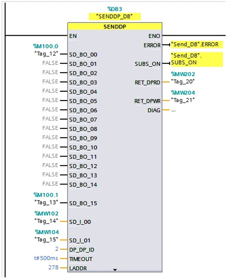

图3-6 SENDDP指令程序
输入参数
SD_BO_00—SD_BO_15
用于发送BOOL数据
SD_I_00 — SD_I_01
用于发送INT数据
DP_DP_ID
唯一的F_SENDDP和F_RCVDP之间的关联值,确认发送和接收的对应关系,示例中是2,与S7-1500F侧RCVDP的ID一致
TIMEOUT
安全相关的通讯的监视时间

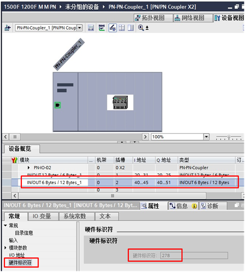

LADDR
接IO传输区域的硬件标识符,示例中是278(DEC),如下图3-7

注意:输出变量中,除“RET_DPRD”,“RET_DPWR”和“DIAG”三个变量以外其它的变量都需要用故障安全的数据连接。图3-7 SENDDP中LADDR管脚
图3-8 1500F侧发送/接收F-DB
图3-9 1500F侧RCVDP指令程序
图3-10 1500侧SENDDP指令调用

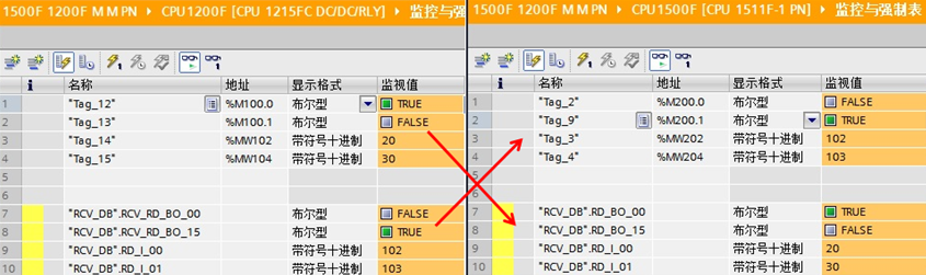

将两个PLC的程序进行编译,然后分别下载到PLC。
使用监控表监控测试结果,S7-1200F通过SENDDP指令将M100.0,M101.1 和MW102、MW104发送,S7-1500F通过SENDDP指令将M200.0,M200.1和MW202、MW204发送如图3-11。
图3-11 监控结果
