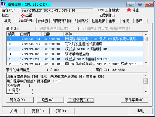

第二步 查看诊断缓冲区
CPU停机可简单分为致命错误和非致命错误,无论是什么原因导致,都会在CPU的诊断缓冲区留下痕迹。
因此,需要在线查看CPU的诊断缓冲区,来判断具体的停机情况。

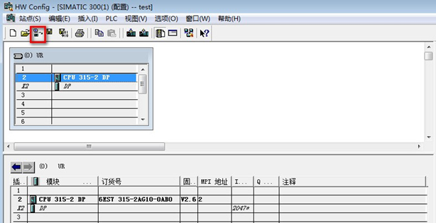

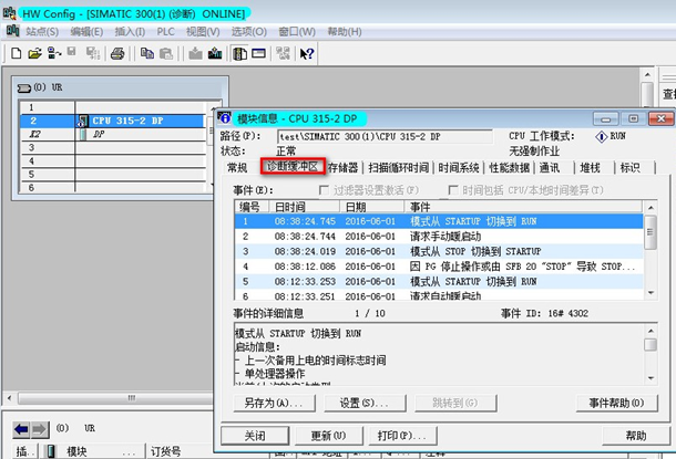

如图1、2所示,在硬件组态中,点击在线按钮,双击CPU进入CPU模块信息,点击诊断缓冲区查看具体的诊断信息。

停机的状况主要分为致命错误非致命错误
1)致命错误无法通过编程方式避免停机,主要有如下几种可能导致:
由前四种故障导致的停机较难排查,有的停机故障可能只是偶尔出现或较长时间出现一次,这更增大了排查难度,需要一步一步的排除确认。
通常报错信息为I/O管理错误,具体信息各不相同。
排查步骤如下:
A. 重新安装紧固主,从机架模块,检查背板连接器及模块插针是否完好;
B . 如有360/361,365模块,则先拆除,或替换新模块及连接电缆测试;
C. 检查接地良好;
D. 检查电源侧供电质量,确保供电侧与感性负载供电隔离,如有必要加装隔离变压器;
E. 将CPU主机架模块一个一个的与CPU组态测试

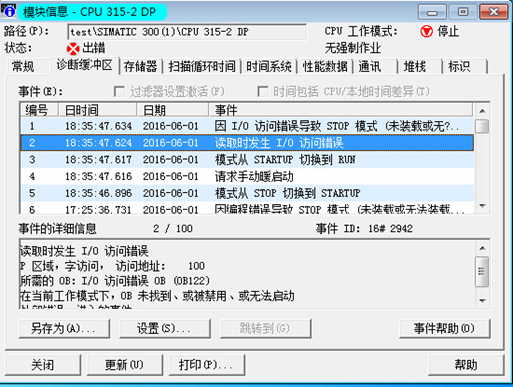

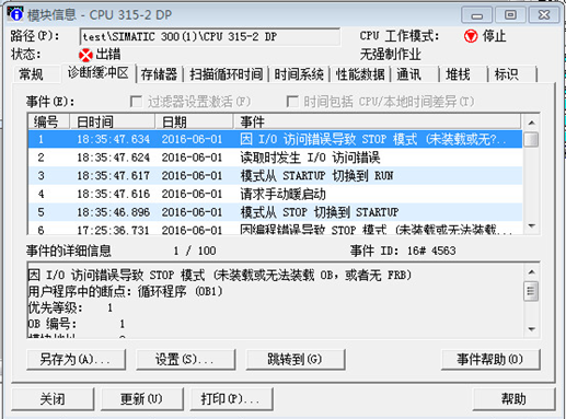

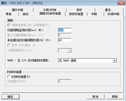

2)非致命错误可以通过加载OB组织块的方式,避免停机。常见的几种可能如下:
                                                                  图4
