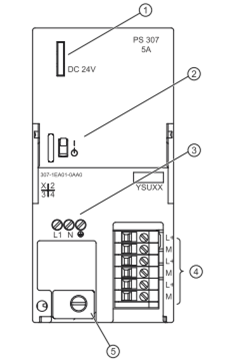

2) 电源模块示意图
① 指示灯,显示"输出电压 DC 24 V 存在"
② 24 VDC 开关
③ 主回路和保护性导体接线端(120/230 VAC)
④ 24 VDC 输出电压接线端
⑤ 张力消除

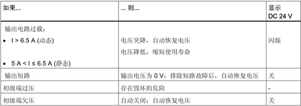

3) 正常工作,DC 24V指示灯绿色常亮,非典型工作条件,电源响应如下(此处电源为5A输出,其他型号参考《S7-300 自动化系统:模块数据》)
静态含义为长时间,动态为短时间,初级端含义为模块单相交流输入端
