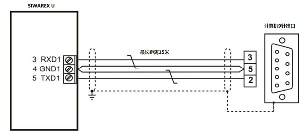

通过SIWATOOL 软件与称重模块SIWAREX U通信,始终通信不上,什么原因?
(1)如果通过电脑上集成的RS232串口与称重模块通信不上,需要检查串口本身是否正常,串口电缆的线序是否正确,计算机侧的九针串口的针脚3、5和2,分别与称重模块接线端子3、4和5相连,如下图所示:
siwarex_u_faq1
(2)如果电脑上没有串口,使用USB/RS232转换器时需要注意,很多型号的转换器都无法通信。西门子推荐使用ATEN UC-232A 型号的USB/RS232转换器(淘宝有售,如果无法买到该型号的转换器, DTECH的5002A或5001A 也可以作为替代型号。)
经过上述转换器出来的串口,连接上图所示的串口电缆,最后连接到称重模块的端子3、4和5。
