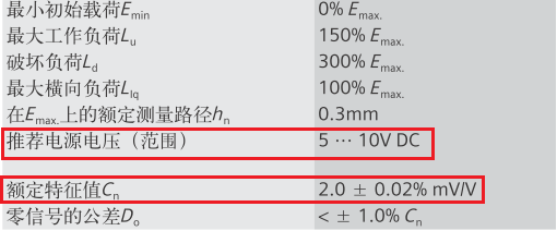

比如:下列西门子称重传感器,推荐电源电压为5至10VDC, 特征值为2mV/V, 可以满足要求。
