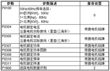

输入电机相关的铭牌数据和一些基本驱动控制参数。使变频器可以良好的驱动电机运转。一般在参数复位操作后,或者更换电机后需要进行此操作。按照以下快速调试流程设置参数,即可完成快速调试。
快速设置步骤:
1. 进入快速设置的方法:
(1)V20变频器在执行恢复出厂设置操作后自动进入快速设置模式;
(2)在显示菜单模式,按"M"键超过2s,进入快速设置模式。
2. 设置电机铭牌相关数据:
3. 按"M"键进入连接宏设置(Cn0xx):不同连接宏的接线和使用请参考V20操作说明
4. 按"M"键进入应用户设置(AP0xx):不同应用宏的应用请参考V20操作说明

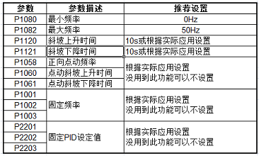

5. 按"M"键进入常用参数设置
6. 按"M"键超过2s完成并退出快速设置模式
7. 如果选择:
(1)P1900=0,则变频器可以直接运行;
(2)P1900=2,结束快速设置后,变频器出现一个A541的报警,这时,变频器收到启动信号后,开始执行静态辨识,静态辨识完成后报警消失。变频器可以正常运行。
