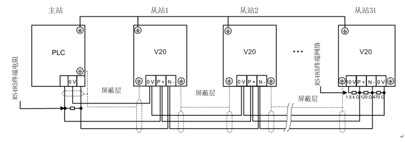

多个从站的uss通讯接线
V20系列变频器可以通过参数存储器实现变频器和存储卡MMC卡或SD卡之间的参数传输。
SINAMICS V20 可通过 RS485 接口的 USS 协议与西门子 PLC 进行通讯。USS 为默认总线设置。 建
议使用屏蔽双绞线作为 RS485 通讯电缆。多个从站的做通讯时接线方式如下:
必须在位于总线一端的装置的总线端子(P+,N-)之间连接一个 120 R 的总线终端电阻、在位于总线另一端的装置的总线端子之间连接一个终端网络。 终端网络由 10 V 与P+端子间的 1.5 k 电阻、P+与 N-端子间的 120 R 电阻以及 N-与 0 V 端子间的 470 R 电阻组成。 配套的终端网络可至西门子经销商处购买。
