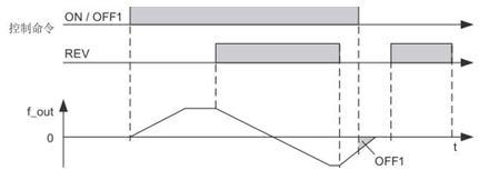

0) 使用西门子标准控制的 2 线控制 P0727=0
使用 ON / OFF1 和 REV 作为保持信号(P0701=1,P0702=12)

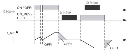

使用 ON / OFF1 和 ON_REV / OFF1 作为保持信号(P0701=1,P0702=2)

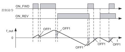

1)  2 线控制,P0727=1
使用 ON_FWD 和 ON_REV 作为保持信号

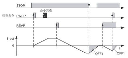

2)  3线控制,P0727=2
使用 STOP 作为保持信号,FWD 和 REVP 为脉冲信号

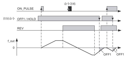

3)   3线控制,P0727=3
使用 OFF1 / HOLD 和 REV 作为保持信号,ON 为脉冲信号
