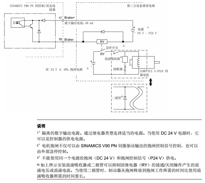

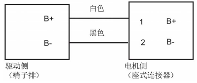

400V系列V90内置抱闸继电器,驱动器和电机抱闸之间可以使用抱闸电缆直接连接。如果自制抱闸电缆需按照下图进行接线。

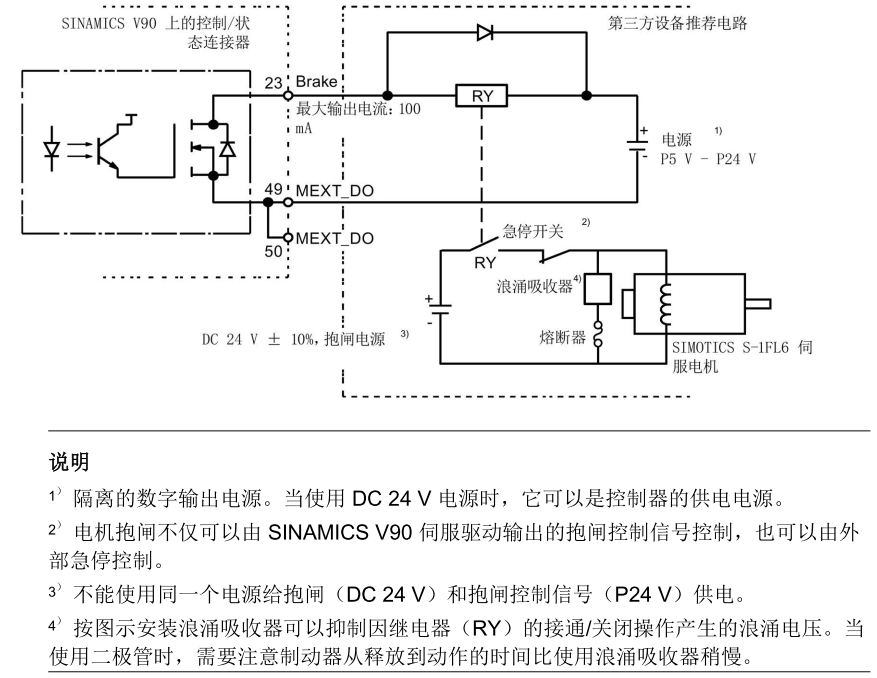

200V系列V90没有内置抱闸继电器,抱闸24V电压由外部提供,50接脚的Brake(23脚)管脚连接第三方设备(如继电器)控制其打开和关闭。 连接示例如下图所示。

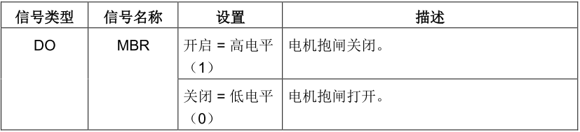

DO信号MBR指示抱闸的工作状态:
说明:MBR 仅为状态信号,因为电机停机抱闸的控制与供电均通过特定的端子实现。

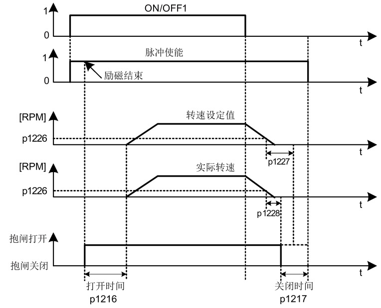

根据实际应用通过参数 p1215 来配置抱闸。如果设置 p1215=1,则电机抱闸在数
字量输入信号 SON 存在上升沿时打开,而在 SON 存在下降沿时关闭。
- 配置抱闸打开时间P1216和抱闸关闭时间P1217。
抱闸时序如下图所示:
