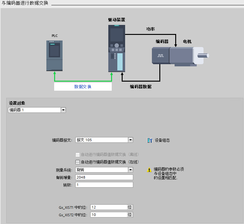

PLC通过工艺对象TO方式控制V90时,编码器参数配置如下所述。
增量编码器用于掉电不需要记忆位置、控制精度不很高的场合,1FL6电机增量编码器的分辨率是2500 PPR,TO工艺对象中的配置如下:
单圈绝对值编码器
用于掉电需要记忆位置、控制精度高的场合,1FL6低惯量电机是单圈21 位绝对值编码器,TO工艺对象中的配置如下:
多圈绝对值编码器
用于掉电需要记忆位置、控制精度高的场合,1FL6高惯量电机是多圈绝对值编码器(20 位+12位多圈),TO工艺对象中的配置如下:

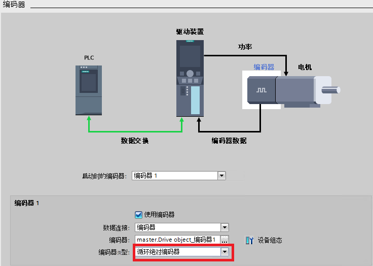

绝对值编码器配置时还要在编码器类型中选择“循环绝对编码器”以增加单圈绝对值编码器的测量范围,需要注意的是S7-1200工艺对象没有此选项。
注意:博途V14版本后支持编码器数据的自动传送,如果不想手动配置编码器参数,则只需要在上面的配置画面中勾选“自动进行编码器值数据交换”。
