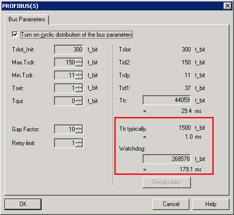

DP模式下的通信也是实时通信,响应时间可以参考Step7 的HWconfig 里,DP Master system 的对象属性 > 常规 > 属性 > 网络设置 > 总线参数:
