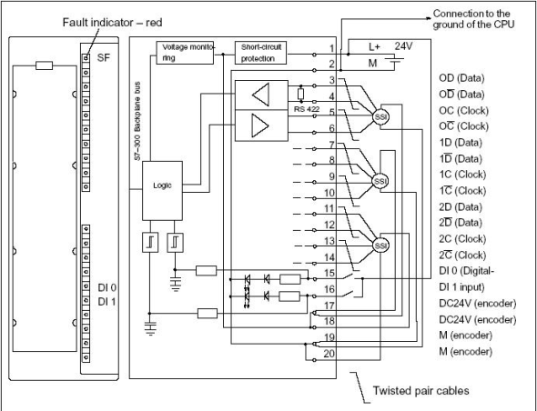

1.2 端子连接图和框图
https://support.industry.siemens.com/cs/images/82650810/images_012.png
布线规则:
在对模板进行接线时, 应注意以下事项:
1. 编码器电源的接地与CPU 的接地不隔离。因此,应将SM 338(M)的引脚2以低阻抗连接到CPU的接地;
2. 编码器导线(引脚3-14)必须屏蔽,最好使用双绞电缆。并将任一端的屏蔽层进行支承;
3. 为了支承SM 338 的屏蔽层,应使用支承元件(订货号:6ES7 390-5AA00-0AA0);
4. 如果超出编码器的最大输出电流(900 mA),必须连接一个外部电源。
