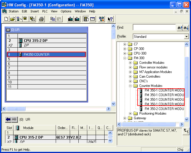

在硬件组态中插入FM 350-1模板,并为其分配Counter DB
1.在空槽中插入FM350-1模块
SIMATIC 300->FM 300->Counter Module->FM350-1 COUNTER MODULE
图2-1
2.配置Counter DB
右击FM350-1模块,选择“Object Properties”,点击“Mod Adr...”,可以看到模块地址为320,这个地址以后要用到,可以在“Address”页中修改。点击“Select DB”。
图2-2
选择刚才建立的UDT2类型的数据块(在本文档中为DB2)。然后点击“OK”关闭全部对话框。
图2-3

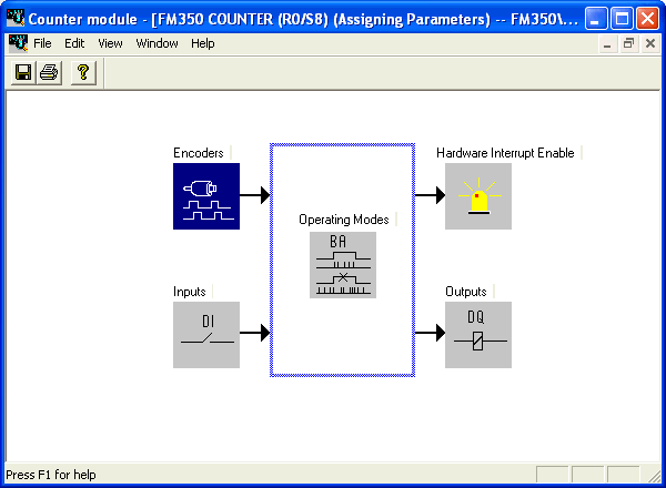

3.参数设置
双击机架上的FM350-1模块,打开参数设置对话框。在此之前硬件组态必须先被编译保存。
参数设置(Asisigning Parameters)对话框如下所示:
图2-5
