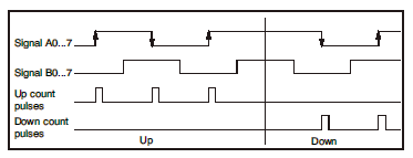

single:一倍速计数:A信号超前B信号90度时增计数,B信号超前A信号90度时减计数,仅在A信号上升沿到来时计数值加(减)1。如图所示:

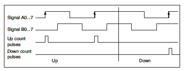

double:两倍速计数,A信号超前B信号90度时增计数,B信号超前A信号90度时减计数,仅在A信号上升沿和下降沿到来时计数值加(减)1。如图所示:
