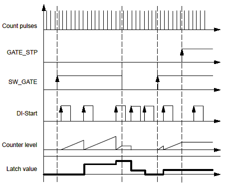

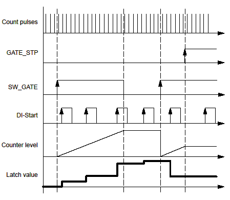

e: 选择使用输入点DI start的上升沿(pos.edge)、下降沿(neg.edge)或上升沿加下降沿(both)来触发锁存(Latch)或锁存和释放(Latch/Retriger)功能。脉冲不能短于1ms。
锁存功能(Latch):软件门接通后,DI start的边沿信号到来后,计数器的当前值被存储到Counter DB中的LATCH_LOAD(DBD30)中,计数器连续计数。下图以DI start 上升沿为例。
图:锁存
锁存和释放功能(Latch/Retriger):软件门接通后,DI start的边沿信号到来后,计数器的当前值被存储到Counter DB中的LATCH_LOAD(DBD30)中,计数器从装载值开始重新计数。下图以DI start 上升沿为例。
图:锁存和释放
