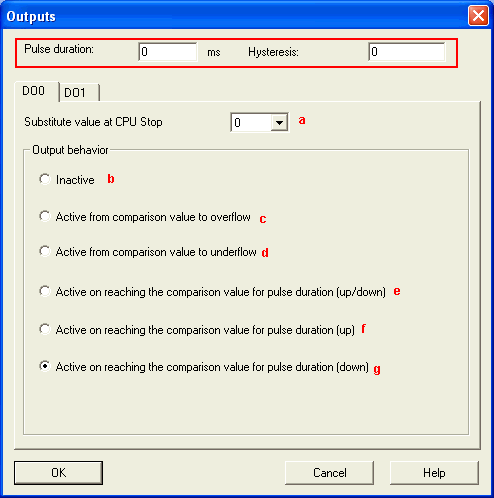

双击“Outputs”:
图:输出
| a | CPU停止时,输出的值,0或1 |
| b | 无输出 |
| c | 增计数达超过比较值时,有输出 |
| d | 减计数达低于比较值时,有输出 |
| e | 增或减计数达到比较值时,有输出一段时间,此时间长度在pulse duration中设定 |
| f | 增计数达到比较值时,有输出一段时间,此时间长度在pulse duration中设定 |
| g | 减计数达到比较值时,有输出一段时间,此时间长度在pulse duration中设定 |
注:
Pulse duration在窗口上方填写。
Hysteresis是滞后作用,编码器旋转到某一位置时,会有小幅“摆动”,这种状态会使计数值围绕某一数值上下浮动。假如一个比较值刚好在这个浮动范围内,那么对应的输出点就会反复地接通断开。为了避免这种情况发生,就要使用到滞后功能。用户可以设定一个滞后参数,范围从0-255,表示计数值的变化。
