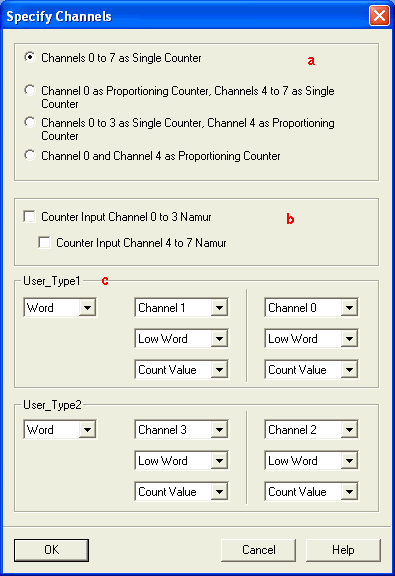

用户首先要指定通道种类
点击FM350-2参数设置(Asisigning Parameters)对话框中“Edit”->“Specify Channels...”
图2-6
a: 用户可以将0~3号通道或4~7号通道合并为一个Proportioning Counter(比例计数器),在这种模式下,比例计数器使用第一个计数通道的输入端子,在‘0’和设定值之间计数一次。
- 如果是增计数方向,计数值从'0'值递增到停止值(Start/End Value)。
- 如果是减计数方向,计数值从开始值(Start/End Value)递减到‘0’。
- 开始/停止值(Start/End Value)在'Operating Mode'中设置。
- 计数值可以与4个比较值比较,相等时产生硬件中断。
b: 可设置通道0-3或4-7连接Namur编码器。
c: FM350-2允许最多四个计数值或测量值直接显示在输入映象区(PIW或PIW)中,这些数值会每2ms更新一次。
- 数据类型可以是字或双字,如果选择‘字’则可有四路计数器数值直接显示在输入影响区中,对应地址为模块地址+8,+10,+12,+14;如果选择双字,则每个User_Tpye只可有一路计数器数值直接显示在输入影响区中,对应地址为模块地址+8,+12。
- 可选择对应计数器通道0-7,或选择“Unassigned”表示不与计数通道对应。
- 选择显示高字或低字,如果用户选择的数据类型为双字,则整个双字的计数器数值都会被显示在输入映象区中。
- 选择计数值或测量值直接显示到输入映象区。
