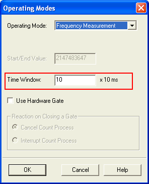

双击“Operating Modes”。 如果用户已经在“Specify Channels...”中指定了某通道为比例计数器(Proportioning Counter),则工作模式会锁定在“Proportioning”模式 (如图2-6-1)。
图2-8

d: 频率测量,在此模式下,FM350-2模块会统计设定时间(Time Window)内脉冲个数,从而计算脉冲频率。
用户可以将计算出的频率值与两个比较值比较以判断输入脉冲的频率是否在指定范围内。比较值为双字整数,低限有效范围是0--9999999(Hz×10^-3),高限有效范围是1--10000000(Hz×10^-3)。当输入脉冲频率超出指定频率范围会产生一个硬件中断,因此用户要使用此模式必须使能在模板属性中硬件中断,详见步骤‘Interuption’)’。
图2-8-2

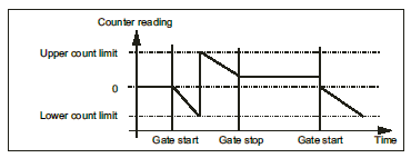

h: 选择在门关断期间计数器的工作状态:
选择“Cancel Count Process”,门关断后,计数器保持当前值,当门再打开时,计数器从‘0’开始重新计数。下图是以连续计数为例:
图2-8-3

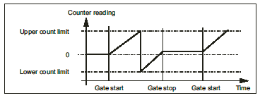

如果选择“Interupt Count Process”,门关断后,计数器保持当前值,门再打开时,计数器从保持的当前值开始继续计数。下图是以连续计数为例:
图2-8-4
