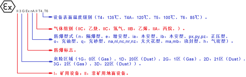

符合EN 60079-15(潜在易爆环境中使用的电气设备;保护等级“n”)和EN 60079-0(易爆气体环境中使用的电气设备 - 第 0 部分:常规要求)。其符号含义如下图所示:
