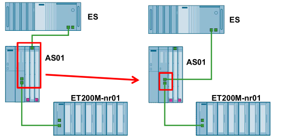

为IO设备分配设备名需要将PG/PC接口设置为实际的网卡,如CP1613.RFC1006
分配设备名功能不支持路由,例如,当ES连接在CP443-1上,是无法为IO设备分配设备名的,需要将ES与IO设备连接在同一个物理网络中。

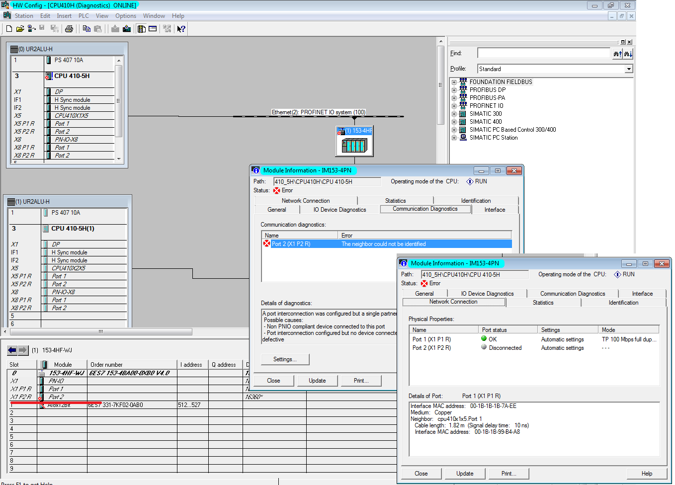

另一个情况就是,如果为PROFINET组态了拓扑,当实际网络拓扑和在线拓扑不一致时会有端口错误。这是因为端口检查到了通讯中断,或者连接到了未指定的通讯对象。此时IO通讯并不会中断。
如果为PROFINET系统组态了拓扑功能,那么系统可以提供基于PN IO端口的诊断。例如,一个端口的网线连接被断开,或者连接到了非拓扑中指定的设备上,均会在OS消息系统中生成一个端口错误信息。
