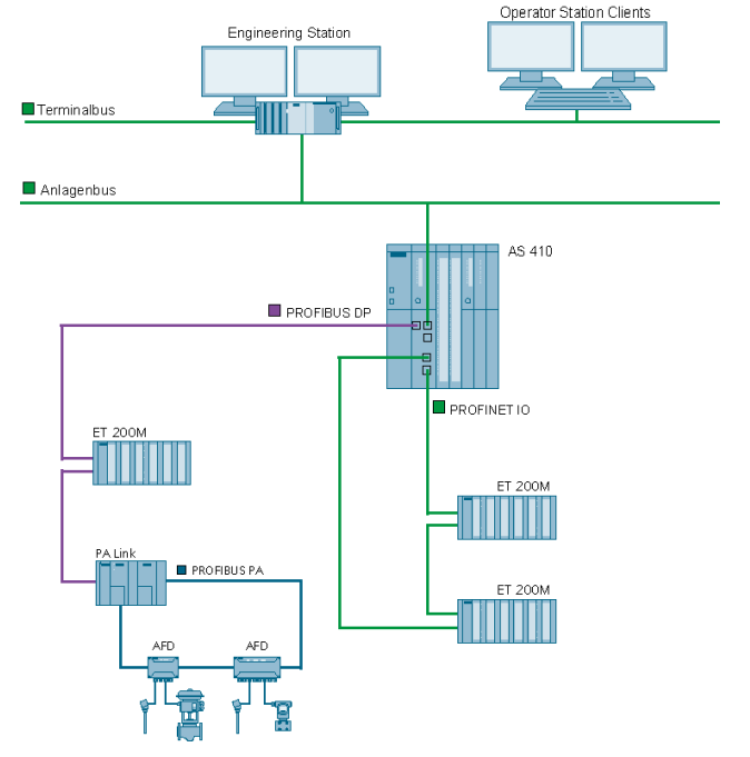

PROFINET网络完全适用交换式以太网的网络拓扑,CPU的集成的PN端口既可以做为PROFINET的IO控制器,同时也支持工业以太网的通讯功能,如S7容错连接与上位机OS通讯等。因此在规划网络拓扑时,需要特别注意网口复用的问题。

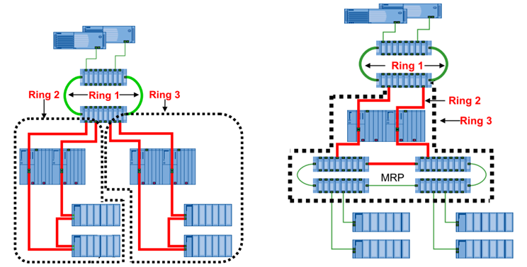

为避免出现多环网耦合现象,推荐为现场总线(PROFINET IO网络)和工厂总线(AS-OS通讯)配置独立的物理网络,例如,通过CPU的PN端口扩展IO,另外配置CP443-1用于OS通讯。

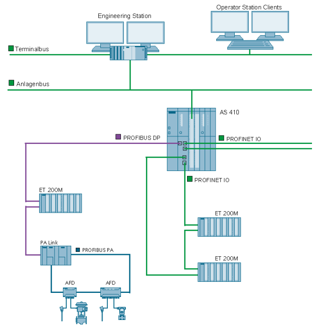

自CPU410 V8.1起开放两对PN端口(X5和X8),物理上是独立的端口,必须分配在不同的IP子网中 。
支持的组态方式:
· 1个PN IO系统,1对以太网口与OS通信
· 2个独立的PN IO系统, CP443-1与OS通信
· 2个以太网口,与OS做4连接的冗余通信
